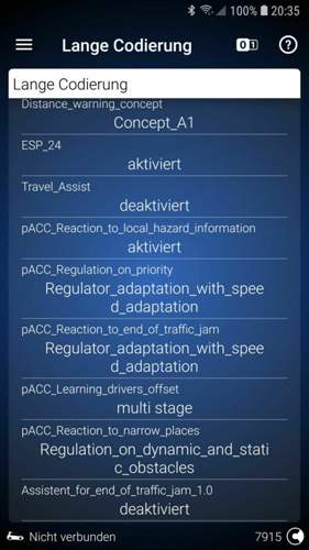

@Zien schrieb am 25. September 2020 um 11:32:23 Uhr:
Ich habe also bereits pACC aktiviert.
Reicht es, die oben im Screenshot gezeigten Codierungen zu ändern? Mein MJ 20 zeigt mir diese Parameter mit OBD11 ebenfalls an (ab Werk deaktiviert).
Nope. Eben nicht. Ohne passende Software und den richtigen Freischaltcode funktioniert das nicht - und das haben nur ein paar gaaanz wenige
In den Labels steht viel generisches Zeug drin. Abbiege und Ausweichassi kann man auch anknipsen ohne Effekt. Im Gegensatz zu pACC gehen die beiden aber defintiv - niemals
@fwcruiser schrieb am 25. September 2020 um 12:42:49 Uhr:
Swap benötigt und das neueste Radar-Update.
Es ist wichtig, Version H03 zu haben.
Zum Beispiel die neueste Version des Radars für heute:
System description ACCCONTIMQB
SoftwareVersion 0383
HardwareVersion H03
VW/Audi part number 2Q0907572T
Hardware part number 2Q0907572B
