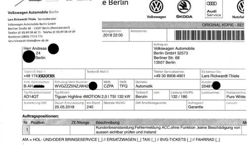

Habe am Freitag, 1.6.18, meinen neuen T2 beim ;) abgeholt. Am Abend kurze Probefahrt über die AB, kam nur ca. 11 km weiter, dann Vollsperrung. Es hatte kurz kübelartig geschüttet und irgendein Volltrottel war wohl der Meinung schneller zu fahren als es die Wetterlage her gab. Alles wurde von der AB runter geleitet. Also wieder zurück. Bis zu diesem Zeitpunkt funktionierte ACC und der Frontassist. Plötzlich, nur noch leichter Niesel, - ACC keine Sensorsicht -. Ließ sich auch zu Hause nicht wieder einschalten. Am Samstag dann erste Probefahrt mit meiner Frau. Ca. 30 km über AB und Landstr., trocken, bedeckt.
Plötzlich wieder die o.a. Meldung. Rauf auf die nächste Tankstelle, VW-Zeichen mit Wasser gereinigt, weitergefahren für ca. 20 km. Dann nächste Meldung Frontassist nicht verfügbar. In Neuruppin was essen gewesen, anschließend wieder gereinigt und zurück nach Hause über die AB. Nach wiederum 20-25 Km die Meldung - ACC keine Sensorsicht -. zwischendurch hat sich ACC für 1-2 Minuten wieder eingeschaltet um dann anschließend den Dienst völlig zu versagen.
Am Sonntag dann wieder probiert. - ACC deaktiviert - aber alle Häckchen waren gesetzt, ließen sich im Menue jedoch auch nicht entfernen. Kam nur immer die Meldung Dienst nicht verfügbar.
Heute dann zum :) gefahren. Hatten gleich Diagnose Gerät angestöpselt - ACC Steuergerät defekt, Eintrag in der Motorsteuerung - lt. Techniker wird dass immer in der Motorsteuerung hinterlegt wenn das ACC-Steuergerät einen Defekt meldet. Nachfrage auf Ersatzwagen - vom Konzern nicht, weil nicht liegen geblieben! Aber mein :) war so kulant mir einen zu geben, hatte nur meine FS in der Motorradjacke vergessen. Also bekam ich ein Rad, damit bin ich dann die 3 km nach Hause gefahren. Nun warte ich wann sie sich melden.
Acc-rep
