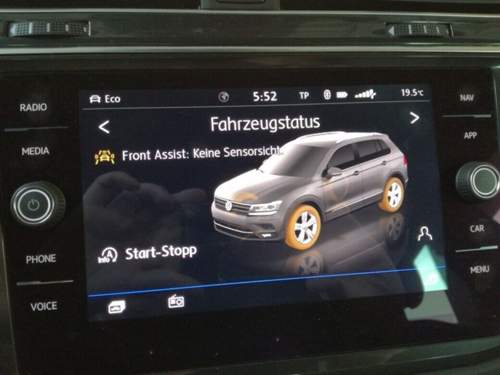

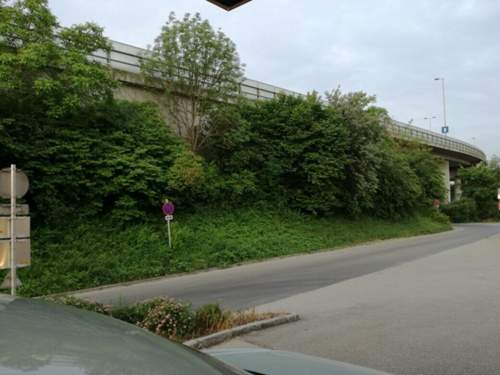

Heute Morgen der nächste Ausfall, ACC war diesmal nicht aktiv, und plötzlich die Meldung Front Assist keine Sensorsicht. Das Wetter wieder trocken und keine Blendungen usw. Gestern Abends war ich 80 km bei Sonnenschein und ca. 50% mit ACC unterwegs und hatte kein Problem. Bilder auch von den Wetterverhältnissen habe ich angehängt. Ich bin sowieso demnächst wegen der Spaltmaße an der Front beim Händler, da bekommt er dann gleich mehr zu tun.

Ausfall-frontassist-20180524
Ausfall-frontassist-wetter-20180524
@443-B9 schrieb am 24. Mai 2018 um 06:22:57 Uhr:
Warum sind die Reifen auch gelb? Hast du aktives RDKS und war da auch ein Fehler gemeldet?
Ich hab das passive RDKS.
Weitere Meldungen waren nicht vorhanden, die wären dann auch gleich untereinander aufgelistet.
Ich nehme an, da der Front Assist ausgefallen ist, gibt es auch keine Notbremsfunktion und das wird mit den eingefärbten Reifen dargestellt.
