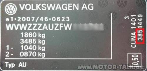

warum posten die betroffenen nicht erst einmal Produktionswochen und vergleicht? Produktionswoche und Wochentag stehen auf dem Schwarzen Aufkleber in der Fahrertür, siehe Anhang.
"Die ersten beiden Ziffern sind die Kalenderwoche - hier also 38 - und die 3. Ziffer der Bautag. Dabei steht die 1 für den Montag."
in diesem Fall 385
bedeutet in Bsp. KW38 am Freitag
somit könnt ihr zumindest schon mal etwas eingrenzen. kann mir schwer vorstellen das dieses Problem weiterhin besteht, wenn es bekannt ist.
meiner ist 444 und hat dieses Problem nicht
