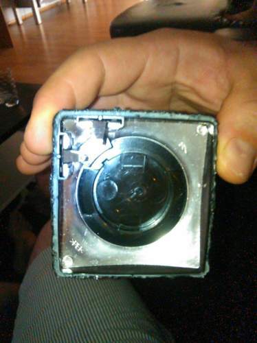

Soooo 😁😁😁 jetzt kann ich Euch allen Stolzes berichten wie ich knapp 3000!!! Euro gespart habe, weil meine Linsenheizung fehlerhaft war.
Das Teil von Audi kann man vergessen, die Linse besitzt keine Heizung, also Teil wieder zusammengebaut und bei ebay reingestellt.
Ich habe meinen ACC-Sensor komplett mit Rahmen ausgebaut (Stoßstange muss ab). Die 3 Justierschrauben dürfen nicht verstellt werden, so umgeht man die neue Justierung, bei mir hat´s geklappt. Dann den schwarzen Deckel samt Linse vom Steuergerät trennen. Etwas anwärmen, da der Kleber äußert hartnäckig ist. Die Linse habe ich dann von innen aus dem Deckel ausgeschnitten. Die beiden Kontakte der Linsenheizung habe ich zuvor mit einem Multimeter auf Durchgang geprüft. Fehlanzeige. Dann mit einer Lampe den durchtrennten Heizdraht suchen. Mit einem Dremel runter bis zur defekten Heizleitung bohren. Ich habe die Leitung einfach zusammengelötet und siehe da...Der Durchgang (per Multimeter) ist wieder hergestellt. Alles wieder zusammenbauen, gut abdichten mit Silikon oder Scheibenkleber, einbauen, fertig...3000€ gespart. Investion nur 2 Std. ohne Kosten.
Hier ein paar Bilder...Viel Spaß 😎

So acc linsenheizung defekt . Aber ab es geschafft zu reparieren und so geht es acc abbauen die Linse von acc abtrennen bisschen hartnäckig der kleber. Dann die zwei Kontakte verbinden oder löten und Linse wieder drauf kleben und los geht's wieder nach ein jahr ohne tempomat. Weiss aber nicht wie sich Es im Winter verhält aldo auf eigene gafahr.

Hi, es wäre aus elektrischer Sicht für die angeschlossene Elektronik der Linsenheizung besser gewesen, an der Bruchstelle den Widerstand der Schleife zu messen und einen selbigen Widerstand zwischenzulöten, was weiss ich, z.B. 100Ohm.
