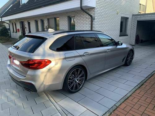

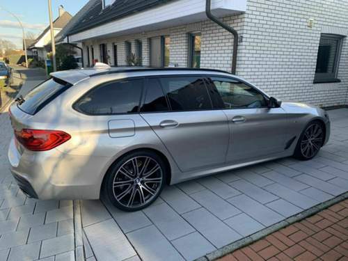

war gestern in Aachen bei AC- Schnitzer und habe die Federn verbauen lassen. Bin top zufrieden mit dem Ergebnis!
Beste Grüße Ralf
+2
Silberner G31 mit M-Paket und AC Schnitzer? Geht gar nicht! :D
Ist aber vermutlich Rhodonit und nicht glaciersilber wie bei mir?
Gruß Andreas
G31 glaciersilber, M-Paket, AC Schnitzer
