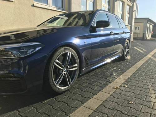

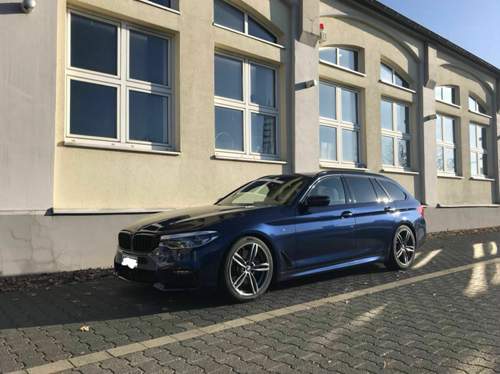

Themenstarteram 10. Juli 2017 um 16:29
Hat schonmal jemand über eine Tieferlegung nachgedacht?
Mein 540i xdrive kommt mit M Packet aber mit DDC.
Der ist mir einfach zu Hochbeinig wie er dann dasteht.
Nun bin ich kurz davor mich für den AC Schnitzer Federnsatz zu entscheiden.
Hat da schon jemand Erfahrungen?
Silberner G31 mit M-Paket und AC Schnitzer? Geht gar nicht! :D
Ist aber vermutlich Rhodonit und nicht glaciersilber wie bei mir?
Gruß Andreas

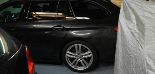

Hallo Leute,
heute sind meine AC Schnitzer-Federn reingekommen.
Kurze Rückmeldung:
Fahrwerk ist in der Tat etwas straffer, aber ich würde sagen nicht ganz so straff wie der alte Sportmodus.
Bin sehr zufrieden.
Wen es interesiert, hier die Maße vom Mitte Rad bis Kotflügelunterkante vor und nach Tieferlegung:
Vorderachse: 38,7 cm jetzt 35,7 cm
Hinterachse: 39,00 cm jetzt 35,5 cm
LG Werner
Bilder??
Krass da sind die Schnitzer genauso tief wie meine H&R die heute reingekommen sind! Bin tatsächlich etwas enttäuscht. Hatte gedacht er kommt tiefer! Man merkt auch deutlich die Tieferlegung merklich härter aber im Rahmen.

Sieht super aus!
Ich find es vorne 1-1,5 CM zu hoch! Hinten kann man ja mit den Koppelstangen so regeln wie man möchte!
@Hoofy schrieb am 23. November 2018 um 18:40:23 Uhr:
Find ich auch. Schaut fast aus wie Serienzustand bei meinem.
Nee das auch nicht. Ist schon tiefer als Serie! Hoffe er setzt sich noch. Ansonsten ärgere ich mich.
Irgendjemand hatte hier nen G30 550d mit H&R gepostet der sah auf den Bildern perfekt aus. Ich finde die Bilder aber nicht mehr...
Also ich bin mit der Optik von meinem zufrieden. Tiefer sollte er wirklich nicht sein.
Auch bei der Härte will ich mich mehr. Hätte sogar von beiden etwas weniger genommen...

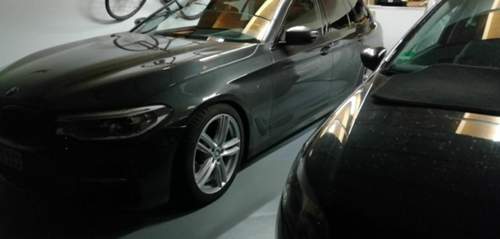

Hier mal schnelle Garagenbilder
LG Werner
