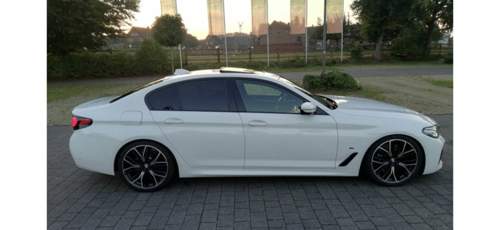

Danke für die schnelle Antwort…wenn man allerdings diese beiden 5er vergleicht, würde ich schon behaupten das der Abstand Rad zum Kotflügel enorm ist ??
4dd438bb-bca9-4d89-92b8-82740ff593e2
82637de0-51da-4f48-9616-ab2a96f50688
Musste mal zwei Bilder von anderen Usern „mißbrauchen“ sorry an der Stelle ??
Schade das KW keine Gewindefedern für den G31 anbietet, diese hatte ich im A6 4K verbaut und war mega zufrieden mit dem Ergebnis der Tieferlegung und der Komfort war nahezu identisch mit dem Serienzustand.
Und das erste Bild ist von nahem und oben aufgenommen, das zweite Bild, eher von unten und aus grösserer Entfernung. Alleine hierdurch ergeben sich enorme optische Unterschiede im Hinblick auf die Tieferlegung. Vermutlich wird nicht der gesamte Unterschied hierdurch erklärt.
Absolut aussagekräftig wäre die konkrete Entfernung von Nabemitte bis Unterkante des Kotflügel.
@fraenky-LE schrieb am 1. März 2023 um 07:31:41 Uhr:
Abstand bei dem weißen Fünfer oben ist:
VA: 33.3 cm
HA: 35.0 cm
Heiko

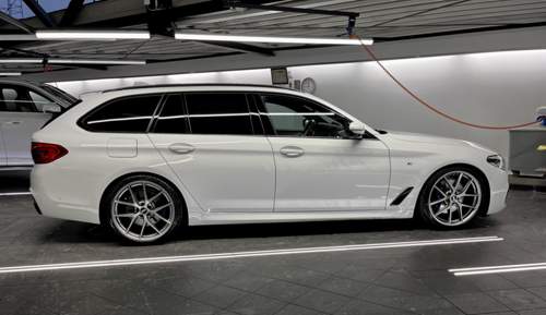

@Shardik ist das nicht dein ehemaliger G30 auf dem Bild?

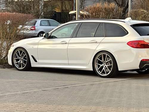

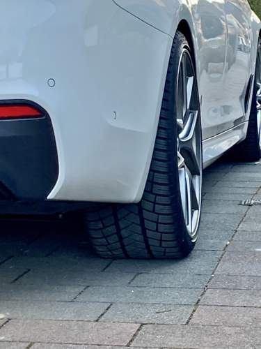

Hier noch eine Übersicht mit Messungen von mir (adaptives Fahrwerk + "Eibach pro"-Federn)
Auf den Bildern sind auch Spurplatten verbaut (12/15 mm je Seite)
20“ BBS
20“ BBS 10x20
20“ BBS
+7

Noch ein Hinweis zum Komfort:
Mit 20" non-RFT (ContiSport 6) angenehm zu fahren/ harmonisch. Für Sensible evtl. zu "verbindlich". Aber keineswegs hart und auch kein Poltern. Viel besser als 19" RFT!
Mit 20" non-RFT (Vredestein ultratrac ...): wie 20" Conti - somit auch im Winter optisch klasse unterwegs. Guter WR.
Mit 19" non-RFT: (Goodyear Eagle F12 asym. 5): sehr komfortabel. Für Komfortortorientierte vermutlich die 1. Wahl.
Mit 19" RFT: (Bridgestone "irgendwas ab Werk"): poltern, stuckern, unharmonisch -> keine Empfehlung.
