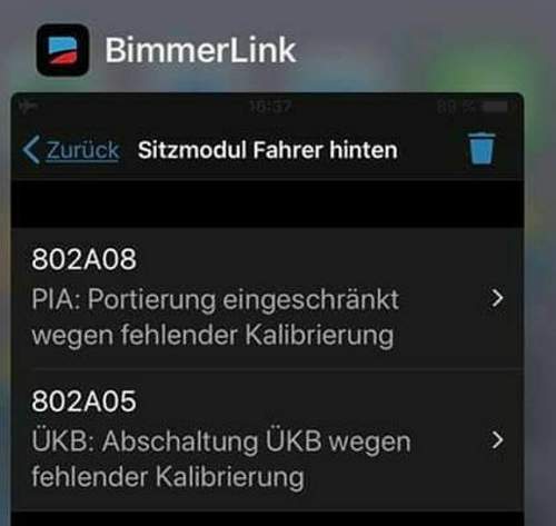

H i Leutz
Habe meinen M550i Limo tiefergelegt (Garage des Vertrauens) nun haben sie mich heute angerufen und mitgeteilt, dass sie das Modul für die Gurtstraffer hinten neu initialisieren müssen lassen + das die Kamera für den Fussgängerschutz neu kalibriert werden muss bei der offiziellen BMW Vertretung. Sie können dies nicht....
Hat das seine Richtigkeit?
Wie viel kosten diese Arbeiten in DE? Preise CH werde ich heute bei der Abholung des FZ erfahren.

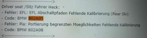

Themenstarteram 9. Dezember 2021 um 9:37
Hi Leute
Habe nun Gewissheit. Also an Kameras / Sensoren muss nichts gemacht werden, war eine falsche Interpretation.
Es wurden die Fehler 802A05 und 802A08 generiert und diese hangen zusammen und betreffen nur den Gurtstraffer. Unabhängig bestätigt von einem Tuner auf FB das dieser ausgebaut werden muss wegen dem Federbein.

Hey, kurze Frage. Musstest Du den Gurtstraffer nun bei BMW initialisieren lassen, oder konntest Du das selbst machen bzw. wie hat sich das mit dem Gurtstraffer erledigt?
VLG
Themenstarteram 28. Februar 2022 um 14:01
hi. ja, BMW mußte den neu initialisieren. gruß
