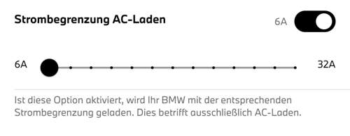

Also man kann beim i4 jede AC-Ladung zwischen 6A und (ich glaube) 32A einstellen.
Hier die Ansicht aus der App dazu. Kann aber im Auto genau so eingestellt werden.

Hatte beim GTE einen Ladeziegel (m.W. von Kopp) den man grob einstellen konnte: 6, 8, 10A. Beim i4 wie beschrieben ist das nicht möglich, deshalb hatte ich die Möglichkeit in der App genutzt, zwischen 6 und 10A (serienmäßiger Steckdosen-Adapter) einzustellen, um die Ladeleistung grob - in 5 Stufen von 1.4 bis 2.3kW - an den PV-Überschuß anzupassen.
Diese Methode hat aber einen Nachteil: Weil die Kommunikation App-Cloud-Auto nicht so zuverlässig/stabil läuft, hängt das immer wieder mal, wenn man zu häufig die Leistung (max. Ladestrom) ändert. Für wenige oder einmalige Einstellung ist das aber eine brauchbare Methode.
Probiert habe ich es noch nicht, aber man sollte z.B. beim CEE-blau (1ph.16A) "Camping" Adapter oder beim 3ph. CEE Adapter (16 oder 32A) auch den Ladestrom entspr. begrenzen können, für Ladeleistungen bis 3,7kW (1ph.) bzw. (3ph.) 4,2 bis 11kW.

@UnterStrom
Für ständiges Rumgepfusche wird das auch nicht gedacht sein
Einmal eingestellt (bei mir gerne 10A) und dann erstmal fertig.
Wichtig ist, dass es die Möglichkeit generell gibt, sogar in Auto und App.
Dadurch kann man den FFC durchaus universell nutzen.
Für 10A mußt Du beim Ladeziegel mit Steckdosen Adapter gar nichts einstellen, mehr kann der gar nicht.
