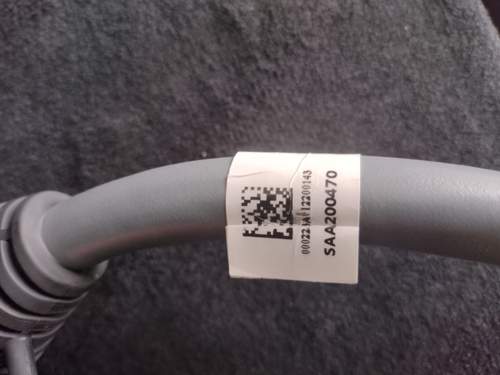

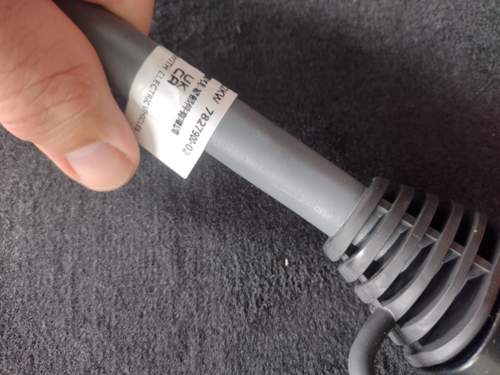

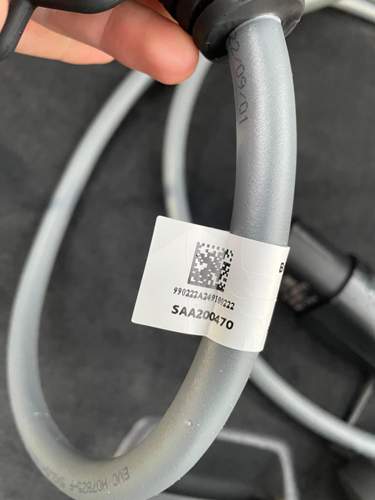

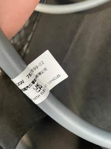

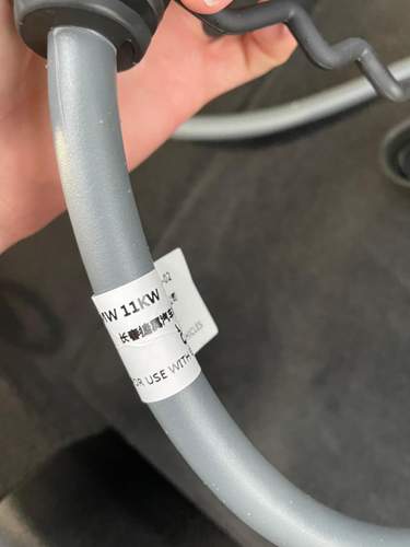

Foto vom Kabel gibt's heute Abend. Ist das serienmäßige Kabel, Auslieferung war Mai 2023. Kannst ja Mal ein Foto von deinem Kabel reinstellen.
Besser ging es leider nicht
+2
Komisch, dass auf meinem 11kW steht..

Ist nicht komisch, du hast halt ein 11 kW Kabel bekommen.
22kW Kabel gab es seit Frühjahr zunächst offiziell beim iX, i7 und iX1 dazu und nunmehr auch beim i4.
Ich persönlich wäre gar nicht scharf auf ein 22kW Kabel, weil die viel unhandlicher sind.
Ich habe ein 22kW-Kabel und das ist schon ein richtiger Brecher. Schwer und super unflexibel. Man gewöhnt sich dran, aber wenn man die kleinen flexiblen Kabeln von anderen Autos sieht ist man ein bisschen neidisch 😁

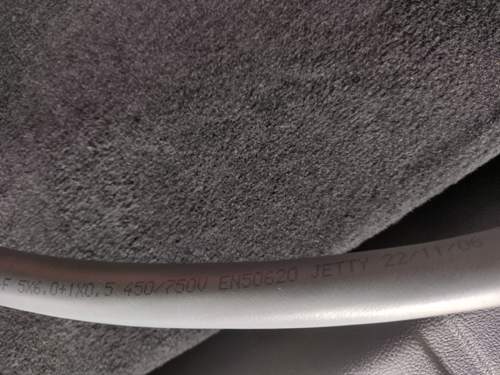

Stimmt, ist unhandlich und kaum neben der HK im Kofferraumboden unterzubringen.
Hab' gerade nachgesehen und auch ein 11kW Kabel (Produktion 12/2022) dabei gehabt. Mit etwas Tetris-Puzzeln passt das Kabel in der Tat zusammen mit den Ladeziegel, dem mitgelieferten 230V-Steckdosenadapter sowie einem zusätzlichen gekauften 3x16A CEE Adaper neben die HK-Radaubüchse unter den Kofferaumboden.
Mir ist das 5x2.5/0.5 Kabel schon fast zu starr, im Vergleich zum einphasigen meines vorherigen PHEV. Das 5x6.0/0.5 ist da sicher nochmal ein ganzes Stück unhandlicher im Umgang, schwerer und mit größerem Packmaß. Wer nicht abwechselnd einphasig mit bis 32A/7.2kW oder dreiphasig mit 16A/11kW laden muß, braucht das 22kW Kabel nicht, weil der i4 eh nur bis 11kW laden kann.
