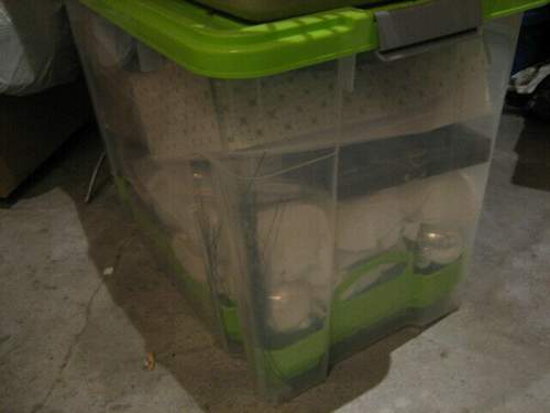

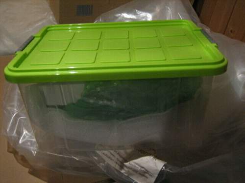

Das mit der " Rinne " hätte ich in der Form so nicht gemacht, eher dann schon viel filigraner. ICH repariere Hobbymäßig alte Geld- und Unterhaltungsautomaten, da sind u.a. Steuereinheiten und elektronische Münzprüfer ( also auch Elektronik ) verbaut. Ich verwende dafür Aufbewahrungsboxen mit Verschlussdeckel in verschieden Größen, die kann man auch im Regen prima tragen, ohne Angst zu haben dass die Elektronik schaden annimmt.
Vielleicht wäre das auch für Dich was, schon daran gedacht. Wir verwenden diese Boxen für alles mögliche und die schützen dauerhaft auch vor Staub 🙂
