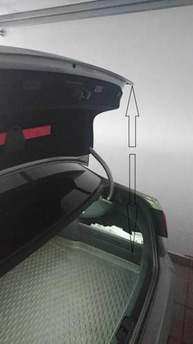

@trophyblau
Ich hab mal ein Video gemacht und zwei Bilder.
www.youtube.com/watch?v=M5N6WBw5PJk
Grüße Chris
Dsc-0647
Dsc-0648
Kommen die Tropfen bei dir von der Unterkante des Kofferraumdeckel?
@dk_1102
Ja
Ok, eine neue Variante. Eigentlich kann die Rinnen vor der Dichtung das Wasser nicht so schnell ableiten. Da können dann mal ein paar Tropfen überlaufen. So hatte ich das noch nie.

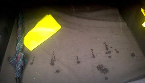

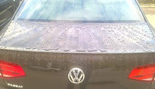

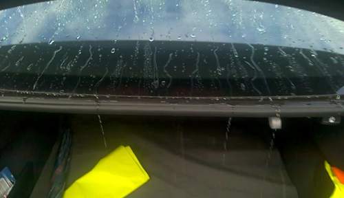

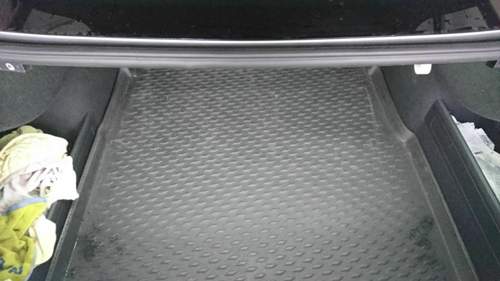

Ich habe Ende August ein Video gemacht und stelle nun mal die Einzelbilder daraus hier in den Beitrag.
Auf dem Anfangsbild ist eigentlich gut die Tropfenbildung zu erkennen, da ich das Auto kurz zuvor gereinigt und gewachst habe. Genauso wie VW in seinem Statement eigentlich empfiehlt.
Es war ein normaler Kurzregen am Morgen.
Bei mir kommt einiges mehr an Wasser rein und auch über die gesamte Breite verteilt.
Und wenn es denn mal stärker regnet, ist das Ergebnis dann auch entsprechend.
Gruß Georg

Zur Klarstellung:
Die Tropfen kommen nicht von der Rinne zwischen Scheibe und Dichtung sondern von der Kante des Deckels!
Grüße Chris

@trophyblau
Bild 2 ist ja der Hammer 😕😕😕
S.
@VW christian schrieb am 13. Oktober 2016 um 14:10:07 Uhr:
Zur Klarstellung:
Grüße Chris
OK, das ist in meinem Fall natürlich ganz anders.
Danke für den Hinweis.
@FritzFertig schrieb am 13. Oktober 2016 um 14:16:11 Uhr:
@trophyblau
S.
Ja genau, das ist es wirklich.
