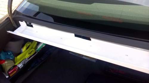

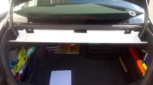

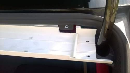

nach so langer Zeit und den verschiedensten Tests, wie man das Wasser aus dem Kofferraum heraushalten kann, habe ich mich jetzt zu einer Radikallösung durch gerungen.
Ich habe mir einen Kabelkanal (100x60mm) entsprechend hergerichtet.
Ich habe die Bilder hier mit reingestellt.
Wie es vorher aussah, kann man hier sehen
https://www.motor-talk.de/.../...u-nassem-kofferraum-t5830608.html?...
Ich habe leider keine andere Möglichkeit gesehen, als diese Lösung zu implementieren.
Nachdem sich VW hier in keinster Weise dazu bewegen ließ, eine Lösung anzubieten, musste ich selbst handeln.
Der Nachteil dieser Lösung ist, dass nun zum einen die tolle LED-Beleuchtung ins leere läuft, und zum anderen, der Platz etwas beschränkt ist.
Leider habe ich aber noch keine Lösung gefunden, den Kabelkanal so zu arretieren, ohne Löcher in die Verkleidung zu bohren. Der Kanal soll ja auch schnell entfernbar sein, wenn er mal nicht gebraucht wird.
Ich habe es schon mit Klettband versucht, aber durch die hohe Hitze im Sommer, hält das Klebeband nicht lange.

Kein Kommentar :-)
also bevor ich mir so ne Pi**rinne ins auto zimmere lebe ich lieber mit den 5 tropfen, die auch bei mir rein tropfen, wenn es viel geregnet hat 😁
sorry für die formulierung aber da muss es doch von vw was geben. ich meine das wasser läuft ja auch nur rein, weil die große masse so eine geschwindigkeit bekommt, dass es über den gummi hinaus schießt. ein größerer gummi würde da schonmal was bringen.
aber andersherum gefragt, warum sollte VW dies tun. sie haben ihre pflicht erfüllt, dass der kofferraum dicht ist, wenn er geschlossen ist. wegen einer hand voll nörgelnder kunden (mich einbezogen) wird kein neuer gummi produziert oder die heckscheibe flacher angebracht oder oder oder
@Timmota schrieb am 19. Oktober 2017 um 15:40:12 Uhr:
Naja, so lange es bei dir nur 5 Tropfen sind und Du damit leben kannst, soll es mir recht sein. 😉
Aber solange ich wertvolle Gerätschaften von Kunden transportieren muss, ist mir die Pi**rinne lieber,
als zerstörte PCs, Drucker u. ähnl.

aber läuft das wasser nicht links und rechts runter?
und mach die rinne schwarz. weiß sieht echt grausam. aus ^.^
Das mit der Decke ist mir auf Dauer zu blöd gewesen. Einmal kurz vergessen ...
Die Löcher im Kanal habe ich mit Heißklebepistole zugeklebt und im Kanal links und rechts einen Steg eingeklebt. Da läuft nichts mehr durch.
Wenn ich Zeit und Muße habe, werde ich das Teil vielleicht auch mal schwarz lackieren.
Aber aufgrund der der letzten Kommentare heute, hat es den Anschein, dass ich diese "Rinne" nicht patentieren lassen sollte. 😁
