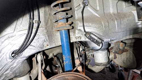

Hallo br-br, sorry ich bin neu hier und habe nich nicht ganz verstanden, wie man auf Kommentare antwortet. Vielleicht klappt es ja so. Ich habe den Zusammenhang zwischen abgebrochenem ABS Sensor und damit verbundenem Radlagerausbau absolut nicht verstanden. Manchmal macht es Sinn etwas detaillierter zu formulieren, damit sich keine Nachfragen ergeben.
Dann ist auch unklar geblieben, "WO" die Sensoren gerne abreißen? An dem blauen Stecker oder dem schwarzen, siehe Foto. Es tut mir leid, ich bin nur Laie und kein Schrauber, gleichwohl immer interessiert Neues zu lernen.
Danke für ein verständlicheres Erklären

Ich habe doch keine Ahnung welches Lesegerät. Jedenfalls kann man bei meinem Baujahr nur im Motorraum an dem runden Inspektionsrücksteller einstecken. Nicht im Fahrzeuginnern, wie bei neueren Modellen
jetzt mal die Bilder. Den Sensor sieht mal halt wegen des Drecks nicht so gut.
Tschüß,
Bernd
Abs-sensor-hili-e39
Abs-stecker-hili-e39
Der Sensor steckt ja im Radlagergehäuse. Dort gammelt er fest und bricht ab, wenn man ihn raushebeln will - das war gemeint.
Das abgebrochene Ende das feststeckt kann man dann mehr oder weniger mühsam rauspopeln mit Zängchen und Bohrern, auch ohne das Radlager auszubauen. Was schneller geht, wage ich nicht zu beurteilen.
Radlager würde ich aber nur wechseln, wenn die fühlbares Spiel haben.
wenn er zu fest sitzt, saubermachen, saubermachen, Rostlöser drauf, Rostlöser drauf, abwarten.
Und dann hat mir beim E36 ICE-Rostlöser geholfen. Da mal 20 Sekunden drauf gehalten bis der Sensor vereist war. Und dann nicht dran rumgehebelt, sondern mit der Wapu-Zange vorsichtig gedreht und dabei gezogen. Wenn man sich Zeit nimmt, braucht man da nicht rumzubohren um noch mehr Schaden anzurichten. Dauert halt dann 2 Stunden, macht bei 0 °C auch richtig Spaß. Aber im Sommer kann das ja jeder.....
