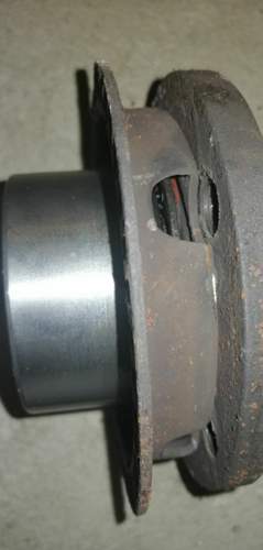

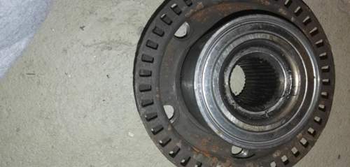

Passt denn der ABS Ring zu dem anderen?

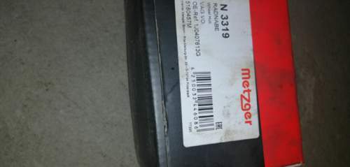

Hmmm gute Frage die Ersatzteile hat der andere Schrauber besorgt. Ich schicke gleich mal Photos von dem alten Teil.
Lg

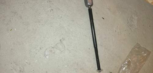

Schicke Photos die Stange wurde nicht eingebaut hatte er bestellt aber nicht verbaut.
Oki
Das sind die Photos
Jetzt aber
