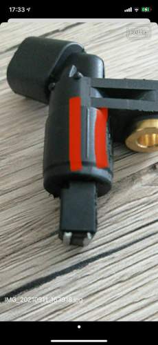

Ich schicke dir mal ein photo von dem Abs sensor. Der erste ist der ridex

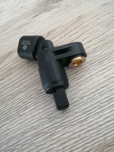

Themenstarteram 11. September 2021 um 14:39
Abs sensor

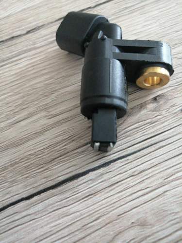

Themenstarteram 11. September 2021 um 14:40
Hella
Wo sind da jetzt die großen Unterschiede (optisch)?
Im übrigen ich hab schon viele Ridex ABS Sensoren verbaut und hatte nie ärger mit einem weder bei den ganzen G4 s noch bei anderen Fahrzeugen.

Der von hella nicht. Der Schrauber sagte der von ridex sei wohl nicht mehr original der sei schon mal eingebaut gewesen.
Warum.??
Diese Erhöhung sollte nicht so unbeschädigt sein wenn er verbaut war. Mit anderen Worten der ABS Sensor wird in dem Loch nicht mehr geführt und wackelt. Das sollte so nicht sein.

Vorne der von hella ist ganz schwarz der ridex da sieht man Metall
