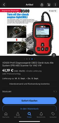

Ah okay ich habe vcds Mobil wenn ich auf fehlerspeicher auslesen gehe steht kein Fehler
Habt ihr eine andere App als ich Mobil mit obd2
Die Apps sind Müll.
VAG-Com oder VCDS ist für den Privatbereich optimal. Dann kannst du alle Steuergeräte auslesen.
Hi lieben Dank für die Antwort wo bekomme ich die Apps
