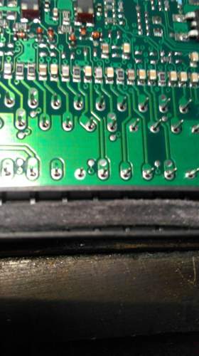

Hallo Zusammen,
in meinem Cockpit leuchten die berühmten drei Lämpchen (ABS, DSC, Handbremse) gleichzeitig und dauerhaft. Nach langer Recherche hoffe ich, den Fehler eingekreist zu haben.
Es muss ein oder mehrere ABS-Sensoren verdreckt/defekt sein. Die Frage ist jetzt, ist meine Vermutung richtig und an welchem Rad steckt der defekte Sensor !?
Folgende Fehler konnte ich auslesen, siehe Bild!
Ich komme hier irgendwie nicht weiter...es wird zwar etwas über ABS und Schlupfregelung erwähnt, jedoch an welchem Rad !?? Und ist das überhaupt der ABS Sensor ?
Danke im Vorraus!!!

Es muß bei einem gebrauchten Steuergerät die VIN mit Prüfnummer vom Fahrzeug codiert werden. Wenn du aber dein Steuergerät reparieren läßt, muß nichts codiert werden 😉

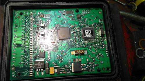

Ich greife das Thema hier mal wieder auf. Irgendwo im Netz habe ich gelesen, dass es jemand geschafft hat, indem er mit einem Holzstiel eines Hammers drauf gehauen hat. In dem Aggregat soll wohl ein Elektromotor stecken, der auch ab und zu mal festsitzen kann. Wenn man dem harte Stöße gibt, dann würde sich dieser lockern und wieder drehen 🙄
Nach ein paar Schlägen leuchten bei mir die Lämpchen immer noch 😠
Hab ich zu leicht drauf gehauen !?? Ich weiß es nicht. Ich spiele mit dem Gedanken, noch einen allerletzten Versuch zu starten. Ich möchte den Stecker an dem Aggregat abstecken und diesen auf Oxidation/Bruchstellen oder Verschmutzung überprüfen. Wenn ich nichts entdecke, dann sprühe ich noch ne volle Ladung Kontaktspray und stecke den Stecker wieder rein.
noch am "experimentieren"?!
Wenn der Fehler "Steuergerät intern" wie so oft intern im StG liegt nützt klopfen höchstens kurzfristig was.
Und ja Aus- und Einbau wär mir auch zu viel.... drum Werkstatt
Diese serienmässigen Verbindungen Platine zu Buchse sind "eine Frechheit"
In der Z4 Abteilung wurden mal offenbar problemlos diese "Brüche" von Usern selber repariert.
Da wäre dann nur: selber rumlöten und dann verkaufen?
Wenn das "schiefgeht" ist das u.U. ein riesiges Eigentor.
Ich behaupte mal von mir recht gut löten zu können.... da hab ich es gelassen.
Wenn Du Autos ohne so tolle, teure Fehlerchen haben willst musst Oldis fahren.
Ich hab die Platine mal nachgelötet, hat ein halbes Jahr gehalten, bevor das Steuergerät abgeraucht ist.........

Das wäre für mich ein Traum, wenn ich die Platine so in den Händen halten könnte 😁....
Wie gesagt, ausbauen und die Bremsflüssigkeit vom Boden schlürfen, werde ich nicht 😁. Das ist etwas Hardcore für mich. Ich will den Wagen ja nicht mehr behalten. Ich will ihn aber auch nicht für 500,- Euro verkaufen wollen.
Ich versuche jetzt einiges ab zu machen, damit ich an den Stecker dran komme. Ich hoffe, dass ich den Stecker einfach rausziehen kann, ohne dass die Einheit komplett raus muss 🙄...
Du mußt dem Pollenfilterkasten abschrauben und die Trennwand zum Geräteraum links entfernen, vorsichtig mit dem Unterdruckschlauch zum BKV, dann kommst du gut an den Stecker vom DSC-Steuergerät 😉
