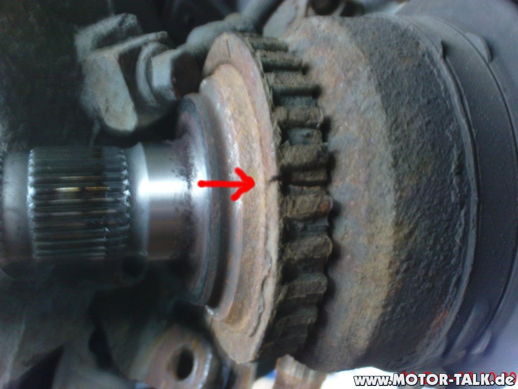

ich hol den Thread mal wieder hoch, weil bei unserem Vectra vor kurzem auch ABS-Probleme herrschen.
Folgende Symptome zeigt das Auto:
- ABS-Leuchte beginnt ab einer Geschwindigkeit von 50-60 km/h zu leuchten, danach brennt sie dauerhaft bis zum nächsten Motorstart, wo sie wieder ausgeht.
- Tachosignal wackelt so ab 100km/h leicht. Bei ca. 140km/h bewegt sich die Nadel ca. 5km/h hin und her.
- Seit gestern regelt das ABS beim ersten Bremsvorgang nach dem Motorstart ohne Grund. Man bremst leicht aus ca. 30km/h und sofort kommt das typische ABS-Brummen und das Auto bremst auch nur sehr schlecht. Das Ganze passiert genau ein Mal nach Motorstart, danach geht die Bremse normal, natürlich ohne ABS, wenn man einmal schneller als 50-60 km/h war.
Was könnte das sein?
Der ABS-Ring vorne links ist gebrochen!
Das ABS gibt das Signal vom Sensor vorne links als Geschwindigkeitssignal weiter, deswegen siehst du das am Tacho. Ab 50 km/h hat sich der Ring so weit aufgebogen (Fliehkraft), dass das ABS einen Fehler erkennt. Der ABS-Fehlerspeicher müsste "Zahnkranz gebrochen" und "Signal vorne links fehlerhaft" enthalten.
Ich hatte das Problem letztes Jahr vorne rechts und jetzt vorne links (Tacho wackelt, aber noch kein Fehler).

so schnell wie möglich rep lassen. genau so war das bei mir auch und ich hätte fasst einen auffahrunfall. der vordermann bremste und ich kam nicht richtig zum stehen, da das abs-system die bremse immer öffnete. damit ist echt nicht zu spassen.
diesen ring kann man auch schweissen, falls einer mein, man bräuchte eine neue antriebswelle 😁
hier noch mal ein bild von meinem gebrochenen ring (es war der linke):
http://www.motor-talk.de/.../Attachment.html?attachmentId=618351
Original geschrieben von Hardstyle Syste
diesen Ring kann man auch schweißen, falls einer meint, man bräuchte eine neue Antriebswelle 😁
hier noch mal ein Bild von meinem gebrochenen Ring (es war der linke):
So sieht mein linker Ring momentan auch aus. Der rechte hatte eine Lücke größer als ein Zahn, und zwischen Ring und Gelenkwelle war schon viel Rost.
Wie schweißt man das? Von der Stirnseite des Rings?
genau kann ich es nicht sagen, da ich es nicht gesehen habe. aber ich denke das einmal rundherum geschweisst wurde, da der abstand (beim gebrochenen kranz) etwas grösser wurde. aber noch ausreichend genug, um keine fehlermeldung zu bekommen
also, mein foh baute die antriebswelle aus und versuchte vorsichtig denn ring abzubekommen. gefolgt von einer grossreinigung mit der drahtbürste. dannach wurde geschweisst und die überschüssige naht mit einer flex bearbeitet (dauerte ca. ne halbe stunde). zu guter letzt wurde der ring vorsichtig wieder aufgepresst. ach ja, der ring wurde noch mit irgend ein mittel besprüht. ich denke mal, das das ein rostschutz war. auf alle fälle sah der ring fast wie neu aus und hält noch ...........
