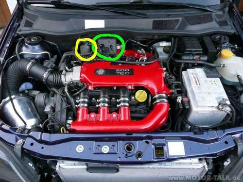

hab mal beide agr ventile draußen gehabt und sauber gemacht
trotzdem nichts anders 🙁
http://pict.cc/pics/d/7/2/6e030a89363bc1a362eba00276a31bea.jpg

ähm, möchte ja jetzt nix sagen... aber das sieht sehr nach den beiden Drucksensoren für die Klimaanlage aus! beim vectra b liegen die zwar ganz wo anders, aber du fährst ja auch astra g... also wird warscheinlich noch die original klima vom voherigen motor verbaut sein.

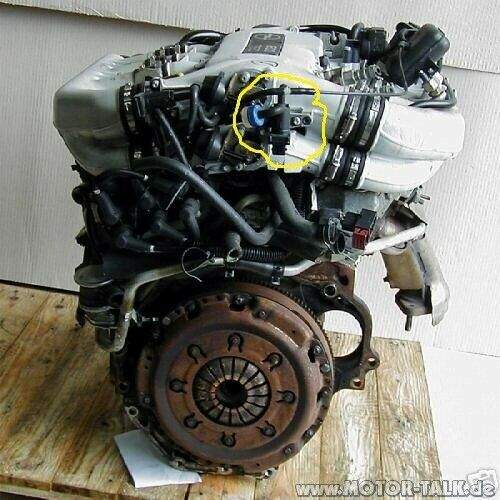

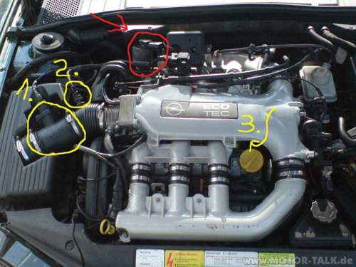

auf dem bild, was ich angehängt habe, siehst du im roten kreis das agr vom vectra b V6 (ich denke aber nicht, das es daran liegt).
überprüfe mal die sachen die ich dir in gelb eingekreist habe!
1. luftmassensensor (LMM)
2. ansauglufttemperatursensor
3. unter der ansaugbrücke ist zwischen den zylinderköpfen eine kühlwasserbrücke, dort sitzt der kühlwassertemperatursensor (falls du davon nen genaueres foto brauchst kann ich dir das auch machen)

ganz genau, das sind die Klimasensoren, die vom Vectra B in die Astra-G-Leitung eingelötet wurden. Ich glaube aber, dass er nach einem Teil suchen muss, das für Drehzahlsignale zuständig ist, womit ich wieder beim KWS und NWS oder evtl. auch Klopfsensoren wäre....
mmh... ja hätt ich auch erst gedacht, aber er schreibt ja in seinem ersten post, dass es daran nicht liegen kann.... evtl. hat er die sensoren schon getauscht, keine ahnung.
