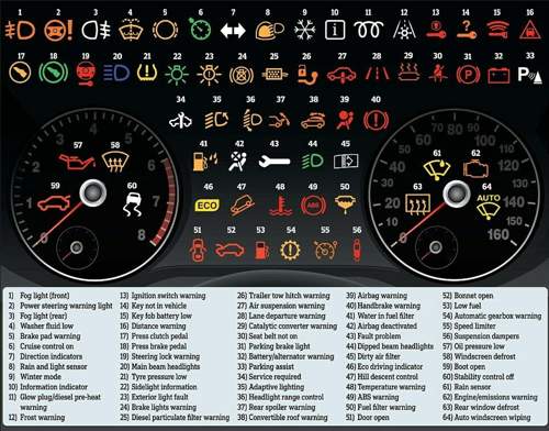

@alteautosfreund schrieb am 4. Oktober 2016 um 22:09:23 Uhr:
@das-markus schrieb am 4. Oktober 2016 um 11:57:17 Uhr:
Die Handbremsleuchte allerdings hat nichts mit dem Füllstand der Bremsflüssigkeit zu tun.
Die Warnleuchte mit dem roten Ausrufezeichen zeigt doch auch an wenn der Bremsflüssigkeitsstand zu weit abgefallen ist oder meintest du etwas anderes?
Puh, das ist lang her dass ich mal einen zu niedrigen Füllstand hatte. Kommt da ein Ausrufezeichen wie bei der Handbremse`? (Nr. 40)
Ich wollte nur nicht dass man das Bremsbelagsverschleiß-Symbol (Nr. 5) mit dem Ausrufezeichen (Handbremse) (Nr. 40) verwechselt.
Symbole-im-kombiinstrument-1
Ja bei Bremsflüssigkeitsmangel kommt die Warnleuchte Nr. 40. Bei manchen Störungen der Bremsanlage, glaube ich, geht die auch an (oder blinkt?).
Deshalb wäre es wirklich mal nicht schlecht zu wissen was alles im Fehlerspeicher steht.

@Themenstarter:
Hast du eine MFA? Wenn ja, was wird dort noch zusätzlich zum roten Ausrufezeichen-Symbol angezeigt?
@das-markus schrieb am 5. Oktober 2016 um 11:02:16 Uhr:
@Themenstarter:
Nein, ich hab nur die basic austattung da ist leider keine mfa eingebaut 🙁
Mit der Verschleißanzeige könnte das auch hinkommen. Daran habe ich noch gar nicht gedacht. Check mal die vorderen Bremsbeläge. Womöglich sind die runter.
