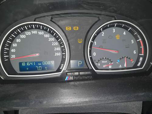

Ich bin neu hier im Forum und habe ein großes Problem mit meinem X3. Es fallen immer wieder alle sicherheitsrelevanten Systeme zuverlässig aus, also Christbaum im Display, es leuchtet: ABS/DSC , Bremse, und 4x4.
Dies aber nicht permanent sondern beim fahren gehen die Lichter an und aus.
Fehlerspeicher sagt:
5 DEC Störung VTG und 5 F 1 E Luftspalt zu groß am ABS Sensor VR. Also was habe ich gemacht:
Alle ABS Sensoren getauscht. VR zusätzlich Radlager erneuert. Kabel von Sensor VR zum DSC STG durch anderes Kabel zur Probe ersetzt. Keine Änderung. Sensor von VR und VL getauscht k.Ä.
Aber alle ABS Sensoren liefern konstant Signale die um ca.+/- 1 km/H voneinander abweichen.

Hallo, habe exakt das selbe Cockpit Bild, ist definitiv das Zahnrad im Stellmotor des VTG. Gibt es preiswert im Ersatzteilhandel. Allerdings kostet der Einbau ca. 400 Euro laut zweier preiswerter Werkstätten die ich gefragt habe. BMW tauscht nur das gesamte VTG aus wurde mir dort gesagt und das für sehr viel mehr Geld. Habe Ersatzzahnrad bestellt, Einbau folgt bald. Gruß

Hallo zusammen, habe das selbe Problem mit meinen Kontrollleuchten (siehe Bild). Nachdem jetzt schon 750 € incl. neuer Batterie (angeblich wegen Unterspannung) beim "Freundlichen" investiert wurden, soll die Antriebsachse incl. Sensor HL ausgetauscht werden. Kosten ca. 900 €.
Hat vielleicht noch jemand eine Idee, woran es liegen könnte?
BMW X3 / 2.0 xdrive von 2008
Danke vorab!

Hatte das gleiche Problem, alle Lampen an. Nachdem ich hier die Beiträge gelesen, sowie über YouTube die Videos gesehen habe, habe ich heute den kleinen Motor am Verteilergetribe abgenommen und die Schnecke geöffnet. Tatsächlich war das Ritzel total beschädigt...
Da ich das durch Eure Beiträge schon gelesen habe, konnte ich auf EBay das Ersatz Ritzel für 23€ besorgen.
Eingebaut und Probegefahren, alle Lampen aus und alles ist gut.
Kann ich jedem nur empfehlen, hier die Beiträge lesen und so umsetzen spart echt Geld....
Gruß howi421
Hallo, ich hatte das gleiche Problem. Bei mir war es das VTG..Bei BMW kriegt man nur ein neues Getriebe. Bei 4000 Euro. Ich habe bei Ebay jemand in Magdeburg gefunden, der es getauscht, bzw. repariert hat. Hat mich knapp 1000 Euro gekostet. Konnte quasi darauf warten. Bei Interesse, kann ich dir die Nummer geben.
Stellrad des VTG kann es natürlich auch sein. Ist aber nur der Vorbote eines Verteilergetriebe Schadens. Habe ich zuvor auch gewechselt. Hielt ein Jahr, dann war es das.

Daß 4x4 nach leerer Batterie bzw. Abklemmen der Batterie aufleuchten ist normal. Weil der Lenkwinkelsensor seine 0-Stellung verloren hat. Das System legt auch einen DSC-Systemfehler ab. Der LWS gehört zum System. Durch den Volllenkeinschlag Li und Re findet der LWS seine 0-Stellung wieder, genau wie nach einigen 100 Metern Fahrt. Die 4x4-Leuchte geht dann aus.
Zu Deinem Problem:
Ich denke da spinnt ein Raddrehzahlsensor. Dadurch geht die RPA an. Da das Signal vom Raddrehzahlsensor auch für das DSC gebraucht wird geht auch die 4x4-Leuchte und die ABS-Leuchte an. Wenn der Tacho keine Ausfälle hat schließe ich den Raddrehzahlsensor hinten links aus. Sein Signal braucht auch der Tacho. Bleiben als Fehlerquelle beide vordere Raddrehzahlsensoren, die leicht zu tauschen sind, oder der Raddrehzahlsensor hinten rechts. Da kann es der Sensor selbst sein oder ein aufgerosteter Sensorring auf der Antriebswelle. Evtl. ist auch nur Dreck dazwischen.

Auslesegerät angehängt und zig Fehler hinterlegt.
Alles angelernt und Sensoren geprüft.
Alles ok.
Kurz darauf leuchten wieder Reifendruck, Abs, 4x4 und Ausrufezeichen.
Zündung an aus.
Dann nur 4x4.
Haben dann den Sensor vorne rechts begutachtet da von dort ein Fehler gemeldet wurde.
Etwas Rost sonst nichts.
Dann Antriebswelle gezogen um den Ring zu kontrollieren.
Und da war vermutlich die Ursache.
Schmiermittel mit Rost stellenweise auf dem Ring.
Vermutlich vom letzten Traggelenkwechsel.
Da wurde die Antriebswelle geschmiert damit sie rein ging.
Alles geputzt und bis jetzt alles ok.
Dann passte ja die Diagnose.
