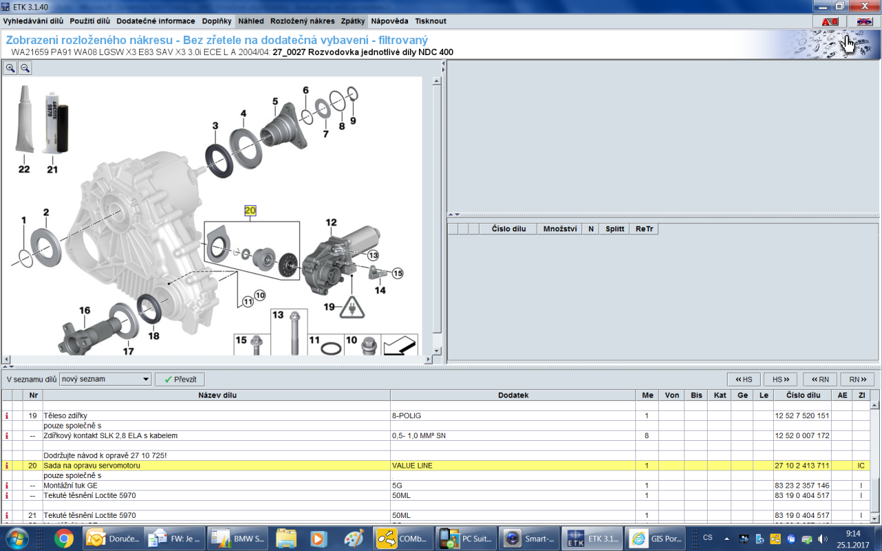

Ich bin mir inzwischen sehr sicher, dass es das Verteilergetriebe ist.
- Die 4x4 Lampe geht zuerst an, dann in 3 Sekunden Abstand folgen DSC & Bremsen
- Durch Vollbremsen bekomme ich die Lampen nicht an
- Es tauscht nur beim beschleunigen auf
- Heute hat er auch 2x etwas geruckelt als seien die Kräfte hinten/vorne nicht richtig verteilt
Reparaturkit Stellmotor Verteilergetriebe ist bestellt
