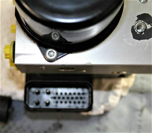

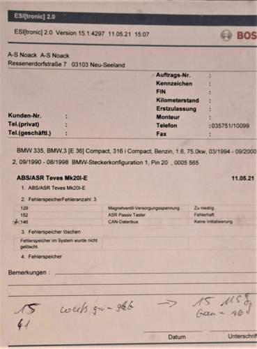

habe immer noch Probleme mit dem ABS/ASC. Sensoren alle neu. BMW auslesen lassen und keine Fehler aufgeführt, nur " weiterer Fehler im Kombiinstrument "
Habe dann den auch gewechselt, aber das gleiche . ABS /ASC Lampen leuchten dauerhaft.
Habe dann die Spannungsversorgung und Masseverbindung zum SG, gemessen.
PIN 9 und Karosseriemasse soll ja zw. 11V und etwa 14 V, liegen. Liegt bei 12,2 V an.
PIN 25 das gleiche, also auch OK.
PIN 8 und Pluspol Batterie soll ja auch etwa das gleiche haben, hat es, aber mit einem Minuszeichen auf dem Multimeteter.
Dasselbe mit PIN 24, Wert ja , aber auch mit Minuszeichen davor.
Soll dies so sein ? Oder ist da schon mal ein Fehler ?
Und was hat das mit dem Kombiinstrument zu tun ? Kann man da was reparieren ? Eine Fachfirma, die auch das ABS/Hydroaggregat überprüft hat, meinte , da können sie nix machen.
Habt Ihr da evtl. weitere Lösungsvorschläge parat ?

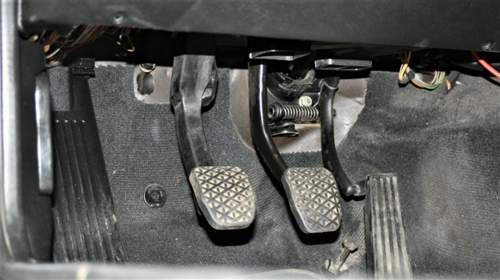

RückseiteSo, jetzt kann ich deine Fragen beantworten. Der Tacho hat prägedatum 03/98, ist nachzuvollziehen, da ja Bj. 4/98 ist. Hat aber in der Mitte der KW-Anzeige den Strich. Anbei Fotos. Und habe auch nochmal wegen OBD-Stecker geguckt, ob der den hat und trotzdem die runde noch im Motorraum ( ohne Verbindung zum DME-SG, deswegen zeigt der wohl immer am Diagnosegerät an: keine Can Bus-Verbindung.

...so hab nochmal geschaut. Er hat KEIN OBD-Stecker im Fußraum. Anbei Bild und im Motorraum eben nur der Diagnosestecker da und der Kabelstrang geht Richtung DME-SG ( hinter batterie. Gruß

...jetzt die nächste Variante, ausgelesen von Bosch und der sagt, wie schon mal erwähnt....eigenartig, irgendwie fehlen Kabel . oder ich sage: das KI ievtl. defekt ? Meint, die haben auch keine Unterlagen oder Geräte von damals mehr.....Ratlosigkeit...

Fehlerspeicher wurde schon gelöscht ( von BMW und vor kurzem hat es ja Bosch nochmal probiert )und kommt aber immer wieder die gleichen Fehlermeldungen.

Hallo, wäre eine Option. Und vetl. programmieren ? ( eine iCarsoft Auslesgerät hab ich, weiß ist nicht High-End, deswegen dachte ich, BMW sollte das schaffen....konnten aber nur sagen KI defekt, Sensoren und sonst alles OK. Um aber das KI eine " Tiefenneuprogrammierung " zu machen, brauch man einen von BMW Freischaltcode und den wollen die nicht rausrücken und die alte Software dazu, haben die auch nicht mehr, also können die mir leider nicht helfen ( oder wollen )....

....das weiß ich nicht, ob das ASC-SG mal getauscht wurde. ich hatte dies aber mal zur Überprüfung eingeschickt ( ecu.de ) War völlig in Ordnung.
Ja, im Motorraum und direkt am Hydroaggergat 25-pol.
Und werde mal hier nach den coolracer suchen und Verbindung aufnehmen. Vielen Dank, bis dann. Gruß
