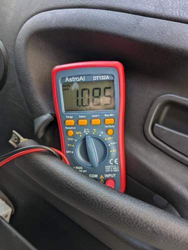

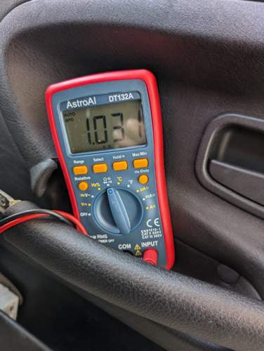

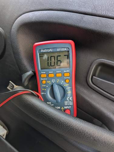

Sorry dass so lange nichts kam, ich lag die letzten 2 Wochen mit ner Lungenentzündung flach... habe heute geschafft alles durchzumessen, die Widerstände sind alle ein bisschen unterschiedlich, jedoch alle bei um die 1Kilo-Ohm.
Ich schicke die Fotos trotzdem mal mit, vielleicht kann mir einer von euch ja sagen ob das zu große Unterschiede sind

Widerstand-hinten-links
Widerstand-hinten-rechts
Widerstand-vorne-links

Und die Kabel und Kontakte die zu den Sensoren führen? Hast die auch unter Last geprüft auf Spannungsabfall geprüft?
Widerstand an Sensoren prüfen ist außerdem nicht sehr aussagekräftig. Das nützt nur was, wenn der Sensor komplett im Eimer ist. Auch wenn die vom Widerstand alle in einem ähnlichen Bereich sind, kann die Wellenform mit dem Oszilloskop betrachtet totale Grütze sein.
Ohm Werte passen aber ansich. Habe eben mal einen neuen Bosch Made in Germany Sensor gemessen. 1,097KOhm
@Alex9432
Nein unter Last und Spannungsabfall habe ich diese nicht geprüft, da weiß ich tatsächlich auch garnicht wie das geht. In meinem Kopf konnte den Kabeln und Sensoren nichts fehlen wenn der Widerstand passt (gemessen am Steuergerätstecker).
Dann werde ich mal recherchieren wie das funktioniert und was ich dafür brauche, danke
