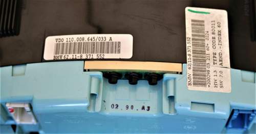

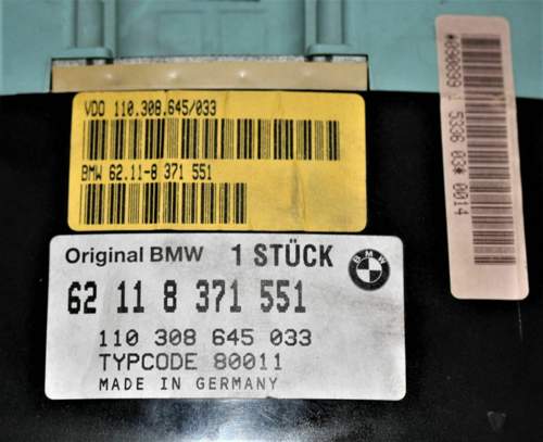

Wenn nicht wäre es hilfreich,wenn du den Tacho mal ausbaust und hinten nachschaust,bzw. Bilder der Rückseite machst,welche Teilenummer draufsteht und welches Baujahr eingestempelt ist an diesen kleinen Herstellungsuhren,die in allen Plastikteilen eingeprägt sind.

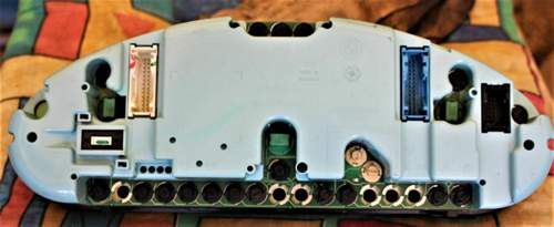

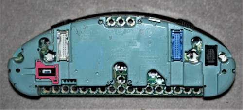

...Damals hat ja der BMW-Händler gesagt, soll anderes KI einbauen, aber nix von bestimmtes Baujahr. Jedenfals der Tacho , den ich mal ausprobiert hatte, den kann ich Dir schon mal die Daten senden. Prägedatum: 11/1996 , und anbei die Bilder von dem. Der im Auto sieht eigentlich genauso aus, nur eben Prägedatum 97, Rest sende ich Dir morgen. gruß

Das KI aus dem Bild is aus nem 316i 1,6.
Sieht der Motorraum deines Compact so aus?
Ansaugbrücke obendrauf schwarz wie hier?
Klick
Und siehst du etwas versetzt vor dem Sicherungskasten so ein Bauteil?
Klick
Dann ist auch der 97er Tacho der Falsche.
Dann brauchst du diesen hier:
Klick
Greetz
Cap

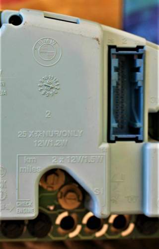

RückseiteSo, jetzt kann ich deine Fragen beantworten. Der Tacho hat prägedatum 03/98, ist nachzuvollziehen, da ja Bj. 4/98 ist. Hat aber in der Mitte der KW-Anzeige den Strich. Anbei Fotos. Und habe auch nochmal wegen OBD-Stecker geguckt, ob der den hat und trotzdem die runde noch im Motorraum ( ohne Verbindung zum DME-SG, deswegen zeigt der wohl immer am Diagnosegerät an: keine Can Bus-Verbindung.

Rückseite
Aufkleber
Prägestempel
