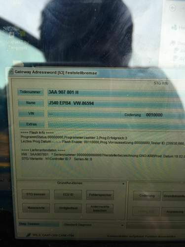

Welche Codierung hast du im B7 ABS drin? Rein aus interesse.
Warum bei der EPB 22157 und nicht 22167. Ich habe die Codierung der EPB nicht zur Hand, habe grad nur kurz geschaut, was ich so an EPB Codierungen finden kann... die sidn alle 22167.
@Masterb2k schrieb am 25. Mai 2015 um 23:57:27 Uhr:

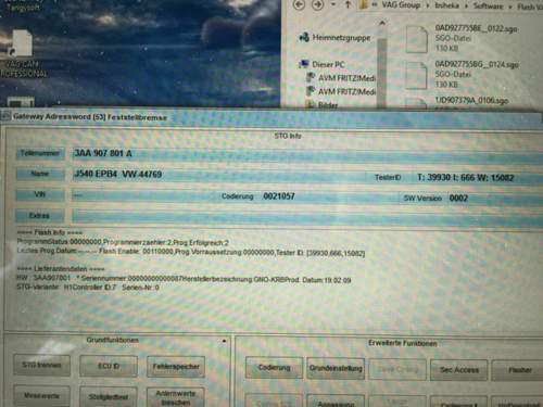

Es kommen im b7 leider beide codierungen vor , und beide werden abgelehnt
21057 mit b7 abs inkomaptible interface error ( mit b6 fehlerfrei)
22057 wird genommen und sofort auf 0010000 zuruckgesetzt, fehler speicher falscher fahrzeug typ...
22157 abgelehnt
22167 abgelehnt
soweit ich es weiß sind die ersten 57 gewesen, also MJ2012. Danach kamm nur noch 67

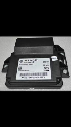

Hatt jemand ne ahnung auf was ich mein epb hochflashen kann .
3aa 907 801 a sw 0002 Hw denke ich 17
Blob
Kann jemand bestätigen das das epb bis index e immer nur auf 22057 o 22067 codiert ist ?
Alle index G & H haben 22157 oder 22167

Habe vorhin erfolgreich ein index loses b7 epb auf index h geflasht trotz unterschiedlicher hw , leuft es einwand frei 😉
Und die codierungen die vorher abgewiesen oder zurückgesetzt wurden werden jetz angenommen
Gruss
Beweis siehe anhang
