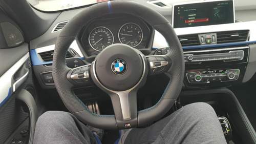

ungefähr so?
Hab ich auch erst dran gedacht. Aber ohne diese dusselige Race-12-Uhr-Markierung 🙂
Ja genau, auch ohne 12 Uhr Markierung Alcantara wie die Sitze mit Blauer Naht, wenn es fertig ist stell ich Bilder ein :-)

Ich habe mein Lenkrad neu beziehen lassen (das orig. M Lenkrad ist einfach langweilig :-( ). Bin nach Stuttgart mit Termin. Auto um 9.00h hingestellt und um 12.00h fertig zum Abholen. Habe das original Lenkrad unten abflachen lassen, etwas dicker, oben Alcantara (wie die Sitze), rechts/links gelochtes Leder, unten Glattleder, Nähte Blau wie die Sitze, 300Eur inkl. Aus/ Einbau. Super geworden, siehe Bilder
Lenkrad1
Lenkrad2
