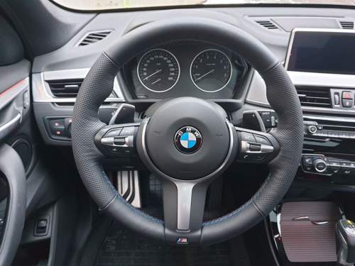

Das Lenkrad von @Simpson666 (Post vom 11. Juni 2020 um 19:06:00 Uhr) hat mir so gut gefallen, also gleich mal einen Termin beim Sattler gebucht.

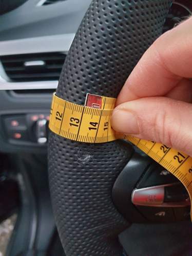

Erst nachdem mein Fz bei Sattler 1 war, wurde ich tel. darüber informiert, dass bei verbauter LENKRADHEIZUNG die Heizmatte/drähte nicht ohne weiteres vom alten Leder gelöst werden kann und das neue einfach darüber gezogen wird. Habe mir erst mal nichts dabei gedacht und die Arbeit durchführen lassen. Bei Abholung dann die Ernüchterung. Handwerklich top gemacht, aber Lenkrad mit 12.4 - 13cm viel zu dick 🙁
Anfrage bei einem Onlineanbieter in der Nähe von Stuttgart - Antwort:
"Wenn das Lenkrad eine Heizung hat kann das alte Leder leider nicht abgezogen werden. Somit ist eine 2,5 mm Aufpolsterung zwingend notwendig. Diese Aufpolsterung merkt man jedoch aber eigentlich fast nicht, da sie so minimal ist."
Naja ich habs gemerkt und mich hat es extrem gestört. An dem Lenkrad hatte ich einfach keinen Spass mehr. Also Suche nach einem anderen Sattler und tatsächlich Sattler 2 konnte - mit aufwendiger Feinarbeit - die Heizelemente lösen und das Lenkrad wie gewünscht neu beziehen. Lenkrad fühlt sich jetzt super an (Umfang 11.8cm) und damit macht die Fahrt auch wieder Spass.
Also aufgepasst bei Lenkradheizung.
PS: Mit Lenkradheizung ist das Lenkrad vom Werk aus schon etwas dicker als ohne.
1.Versuch zu dick!
1.Versuch 12.4cm
1.Versuch 13cm!
