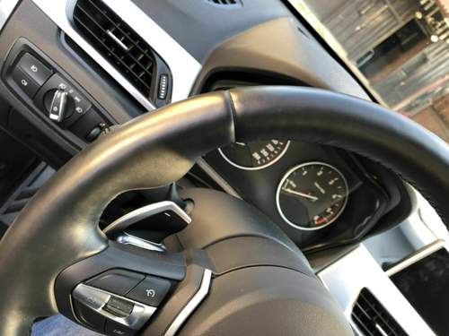

Mein X1 habe ich gebraucht gekauft (EZ Ende 2016) und das M Lederlenkrad sah aus wie neu. Er hatte 18.000 km drauf. Jetzt, nach etwa 2.500 km Fahrt, merke ich, dass das Leder auf der linken Seite leider richtig glänzend wird. Und das ist kein „speckiger“ Effekt (habe es mit teuren Mitteln versucht) - das Leder zeigt Abnutzung in Form von Abreibung auf! Also es wird langsam glatt gerieben.
Das ist doch nicht normal, oder? Vor allem in so kurzer Zeit? Und ich bin wirklich ein sehr hygienischer Mensch, der auch enorm auf die Sauberkeit von Gegenständen achtet. Sonst würd ich mir jetzt auch nicht so Sorgen machen 😁

Kannst du bitte Bilder dazu einstellen.
Benutzt du regelmäßig Handcreme?
Das könnte an deiner Schweisszusammrnsetzung liegen.
Allerdings, nach 2500 Km, dürfte das Leder nicht schon Spuren zeigen.
Meine Vermutung, Vorgänger hat das Problem verursacht und Aufbereiter des Verkäufers hat Kunstoff-Pflege o,ä, auf das Lenkrad zum retuschieren aufgebracht.
Sollte dies so sein, lässt sich mit dem „Aufbereitungsmodus für alte und beschädigte Echtleder-Lenkräder“ und den richtigen entsprechend professionellen Mitteln (siehe z.B. Lederzentrum) wieder ein nachhaltiger
Neuwert-Zustand herstellen! ( nicht Baumarkt oder typische Endverbraucher-Produkte)
Bin gespannt auf die Bilder!

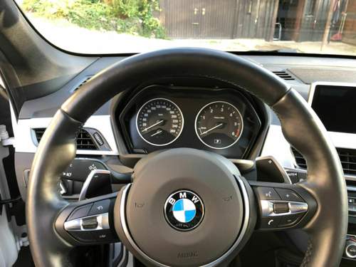

Hier mal zwei Fotos zum Vergleich - Ich weiß, ist auf den Bildern schlecht zu erkennen (man könnte auch meinen, es liegt nur an der Spiegelung, ist aber nicht der Fall 🙂 ). In echt und in Gebrauch sieht man es viel mehr. Und mich stört das Ganze ja deshalb, weil ich davon ausgehe, dass sich das mit der Zeit nicht gerade verbessern wird. Es kann ja nur noch glänzender werden... Dem möchte ich frühzeitig entgegenwirken 🙂

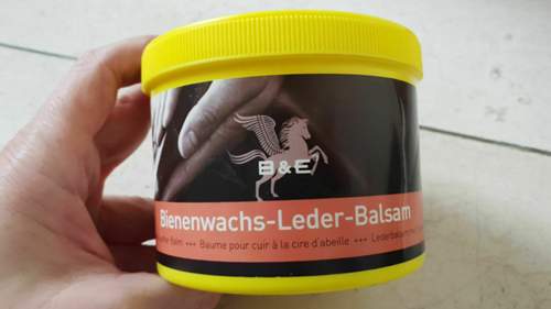

Bei meinem bisherigen Autos hatte ich das manchmal auch ich benutze diese Lederpflege und dann ist das innerhalb von kurzer Zeit wieder perfekt.
Es glänzt erst und es dauert auch ein bisschen bis es komplett eingezogen ist aber ich bin mit dem Zeug immer sehr mit zufrieden gewesen

Ich habe letztens mal einen Zubehör Mitarbeiter gefragt, ob es von BMW Lösungen für glänzende Leder gibt (da wusste ich noch nicht, dass es bei mir nichts mit speckigem Leder zu tun hat). Er meinte, dass Versiegelungen, Wachs, Öl etc. Oberflächen nur glänzender machen kann, nicht matter. Er meinte mit Alkohol ginge das bestimmt, aber dann wird das Leder schnell porös.
Also hab ich Wachs bisher vermieden. Hast du das auf relativ neuem Leder angewendet? 🙂
Ich fahre seit 20 Jahren alle 3 Jahre neue Autos und die meisten hatten eine Lederausstattung wenn man diesen Wachs aufträgt glänzt das natürlich erst aber innerhalb von kurzer Zeit normalisiert sich das wieder und wird wieder matt, ich trage das erst etwas dicker auf lasse es einziehen reibe es ab lasse es wieder einziehen und dann reibe ich es noch mal ab und dann war das bei mir immer perfekt egal ob Lenkrad oder Sitze

So, nachdem es immer schlimmer wird, habe ich jetzt nach erfolgloser Verwendung von hochpreisigen Lederpflegemitteln und Alkoholreinigungen nach härteren Methoden gegriffen und siehe da: Es funktioniert endlich! Die Lösung ist für mich 6000er und 8000er Schmirgelpapier – damit nur ganz leicht über die Stellen und es glänzt nicht mehr. Im Anschluss noch Versiegeln (bspw. durch Colour Lock) und fertig. Wichtig: Nicht übertreiben mit dem Schmiergeln! Es geht ja nur darum, die oberste Schicht anzurauen – auf dem Schmiergelpapier selber sieht man danach auch gar kein Abrieb.
So als kleiner Workaraound, falls jemand dasselbe Problem plagt 🙂
