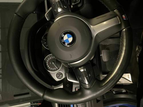

Hier mal zwei Fotos zum Vergleich - Ich weiß, ist auf den Bildern schlecht zu erkennen (man könnte auch meinen, es liegt nur an der Spiegelung, ist aber nicht der Fall 🙂 ). In echt und in Gebrauch sieht man es viel mehr. Und mich stört das Ganze ja deshalb, weil ich davon ausgehe, dass sich das mit der Zeit nicht gerade verbessern wird. Es kann ja nur noch glänzender werden... Dem möchte ich frühzeitig entgegenwirken 🙂
Habe auch das colourlook vom lederzentrum benutzt. Was da für ein Dreck runterkommt. Danach ist es so wie neu und wieder schön matt. Versiegelung hab ich noch nicht drauf.
Foto: oben sauber und matt und unten noch glatt und speckig.

Geht perfekt auch mit Alkohol (egal ob es Ethanol (70% aus der Apotheke) oder Methanol (Spiritus) ist).
Mikrofasertuch in Alkohol tränken und dann das Lenkrad allerseits mehrmals abwischen, nicht zu stark drücken.
Danach etwas Ledercreme damit es schön weich bleibt. Aber nicht zu viel, sonst glänzt es wieder.
Nicht zu oft machen (max. einmal im Jahr).
