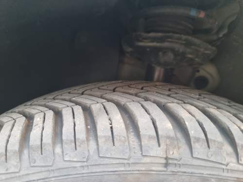

Bei einem der Termine habe ich dann schon angemerkt, dass meiner Meinung nach von der Vorderachse ein Eiern, ich würde es als rythmisches wup wup wup bezeichnen, wahrzunehmen ist, wenn man im 4. Gang 50-60 km/h fährt. Das wurde vom Serviceleiter des Autohauses als "normale Abrollgeräusche" abgetan. Da ich keine Ahnung habe, habe ich das vorerst hingenommen. Außerdem ist kurz nach dem losfahren, wenn das Auto mal aus war, ein Knacken vom Unterboden zu vernehmen. Hierzu wurde mir gesagt, das könnten Verspannungen sein, die sich lösen... ich weiß es ja nicht besser...

Öh, solche Probleme sind ungewöhnlich beim Golf, Achsen und Radlager sind relativ robust und bei gerade mal 50tkm eigentlich noch nicht defekt. Aber wer weiß schon wo und wie der Vorbesitzer immer gefahren ist.
Whop-wohp klingt eher nach Reifenproblemen. Ganzjahresreifen? Profil gleichmäßig oder Sägezahn, einseitig abgefahren oder andere Auffälligkeiten? Reifen mal vorne-hinten tauschen und gucken ob das Problem mitwandert oder wenn du einen Satz Winterräder hast den mal testweise montieren.
Danke für die schnelle Antwort. Es sind Ganzjahresreifen auf Alu und die Geräusche sind seit zwei Wochen wahrnehmbar. Am Profil ist mir nichts aufgefallen.
Ich schicke später ein Foto
Kann das so plötzlich kommen?
Genau @Moers75 den Ansatz hätte ich jetzt auch so gesagt, ansonsten kann man ein defektes Radlager auch testen.
Sägezahn ist schwierig zu fotografieren, fühl lieber mal mit der Hand über die Lauffläche ob die uneben ist.
Also, ich hoffe man erkennt es
Die ersten beiden Bilder sind vorne links,
Dann zwei Bilder hinten links,
Zwei Bilder hinten rechts und die letzten beiden sind vorne rechts

Erstmal ist es schon Mist zwei verschiedene Reifen auf dem Wagen zu fahren.
Dann hab ich dir auch noch auf dem Bild die Ausbrüche aufgemalt, die schon Geräusche machen.
Würde mal die Winterreifen montieren und schauen ob es immer noch ist..

Ich habe keine Winterreifen weil das Ganzjahresreifen die. Wäre das eventuell Grund zu einer Reklamation. Es sind immerhin erst 7 Wochen seit dem Kauf

Du kannst sie auf jeden Fall mal beanstanden aber bei sei freundlich und vielleicht lässt sich der Händler auf einen Wechsel ein.
Weil wie man in den Wald hinein usw 😉
Weil tauschen muss er sie nicht, solange das Profil noch ausreichend ist.

Aber macht das auch Sinn, dass ich das dann nur zwischen 40 und 60 km/h so extrem wahrnehme?

Du kannst bei den Reifen noch auf die DOT schauen aus welchem Jahr die sind, ansonsten ist es nur ein Geräusch Problem was einen natürlich ziemlich nervt.

Ist dieses 4522 nicht das DOT?
Also Kalenderwoche 45 von 2022.
DOT
Jupp hast du gut gesehen und man kann sagen nach 2 Jahren sehen die schlecht aus..
Fehlt nur noch das andere Paar.
