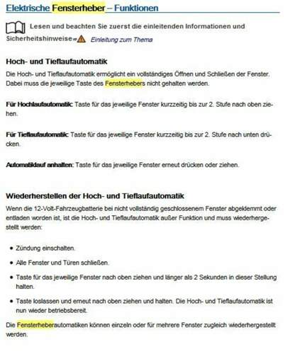

@Mario_G7 Wird eine solche Fehlermeldung im Menu "Fahrzeugstatus" eigentlich angezeigt? siehe z.B.
Selbst beheben der Grundeinstellung nach Handbuch durchführbar?
Fehler wird nach einigen Start selbst gelöchst? Oder kann man mit einfachen OBD Scannern z.B. Torrque Pro selbst löschen?
Nein. Wird nicht angezeigt.
Und ja, im Handbuch wird beschrieben, wie man die Grundeinstellung durchführt. Allerdings listet das Handbuch hier nicht alle Ursachen auf. Manchmal vergisst er die Grundeinstellung auch einfach so.

Er hat die Fensterheber Grundeinstellung mal justiert indem er die Scheiben alle mal hochgefahren hat und den Fensterheberknopf 2 Sekunden lang gehalten hat nachdem die Scheiben oben waren. Ist das so eigentlich korrekt mit der Fensterheber Justierung ?

Interessant wäre ob die Fehler sporadisch gesetzt werden? Da du ja anscheinend keine Probleme hast , ist fraglich was du bemängeln willst? Das anlernen der FH wurde fast richtig gemacht nur ist dies auch mit komplett abgesenkter Scheibe durchzuführen.
... muss man beim Anlernen den Knopf durchgehend mehrere Sekunden gedrückt lassen wenn die Scheibe oben / unten angekommen ist oder soll man kurz loslassen und dann nochmal 2 Sekunden drücken ?
Hast du in der Zeit irgendwann mal die Batterie abgeklemmt gehabt?
