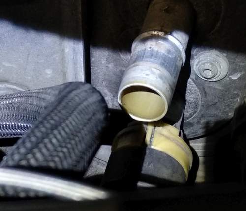

Weiß jemand, was das für Ablagerungen an der Pumpe sein könnten? Das Kühlmittel selber war klar.
Das letzte Mal vor 4 Jahren war die alte Pumpe sauber, dieses Mal musste ich mit roher Gewalt dran.
Frostschutz war G12+, weiß aber nicht mehr welcher Hersteller.

@Gerd_7,
sieht für mich nach einem Kühlerdichtmittel aus.
Wurde vom Vorbesitzer evtl. dieses verwendet?
Wie sah das Kühlmittel vor dem letzten Wechsel aus?
Hast du schon in den Schläuchen nachgeschaut, ob dort auch Ablagerungen sind.
Wenn dort ebenfalls Ablagerungen sind man, solltest du auch den Kühler auszubauen und durchspülen, ebenso die Kanäle im Motorblock.

Ja, das sieht für mich auch so aus.
Früher gab es mal so einen Blöden Spruch....
"Das neue Kühlerdicht, macht auch Ihren Kühler DICHT!"
Ich hab damals in meinem jugendlichen Leichtsinn etwas davon in mein Kühlwasser getan, weil ein Schlauch defekt war..... Danach war dann auch der Kühler hinüber 🤣....
Ich fahre die Kiste seit 19 Jahren.
Das Bild unten ist von der alten Pumpe von vor 4 Jahren, da war noch nichts, da war CAR1 Konzentrat drin.
Die Ablagerungen sind steinhart, das was sich gelöst hatte war sandig/krümelig.
Zumindest am Pumpengehäuse habe ich keinerlei Korrosion sehen können.
Der Behälter ist so gut wie sauber. Die 4l, die aus dem Kühler kamen waren sauber und klar, der eine Liter, der noch aus dem Pumpengehäuse kam, war bis auf die Krümel auch klar.
Weiß leider nicht mehr, welcher Frostschutz ich reingeschüttet hatte, könnte Mannol Fertigmix gewesen sein (musste aber mal ein anderes G12+ nachschütten).
Habe jetzt wieder 5l Mannol hier stehen. Hatte da schon mal jemand Probleme mit?
