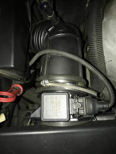

folgende Situationen habe ich aktuell an meinem BMW 320i 2,2l Bj. 2001
Die Abgaswarnleuchte leuchtet
Gelegentlich raucht es extrem aus dem Auspuff beim Kaltstart.
Beim Kaltstart muss ich das Gaspedal etwas antippen damit er anspringt, danach läuft er ohne Probleme
Ich merke keinen Leistungsverlust
LMM funktioniert
Folgender Fehlercode wurde Ausgelesen:
P0171 Gemisch zu mager (Bank 1) und P0174 Gemisch zu mager (Bank 2)
Was könnte für ein Problem vorliegen??

Themenstarteram 10. Februar 2021 um 17:21
3c801399-43f0-457e-b14d-5aad794d64bd
dann hab ich keine Fragen mehr.
lt. ATP "Top Qualität"
Bei der Beantwortung von Fragen ist immer der Datenschutz zu beachten?
vllt doch erst mal die Drosselklappe, die Lambdas.... und den Rest auch.... tauschen.
Ein gescheiter LMM ist die Basis der Fehlersuche :)

Ok original BMW LMM bei Leebmann 320€
Es werden 5 günstigere alternativen Angeboten
Welcher Hersteller wäre ok?

Ich hab hier jetzt langsam keine Lust mehr... Man hat das Gefühl, du willst unsere Erfahrungen zu deinen Ersatzteilen nicht wahrhaben.
Themenstarteram 10. Februar 2021 um 22:03
Doch aber ich geb nicht 320€ aus wenn auch 60€ reichen.
Genau das meine ich; Du willst unsere Einschätzung gar nicht hören. Dass billige Ersatzteile in der Regel nix taugen, haben wir jetzt ja mehr als deutlich und ausreichend oft gesagt. Interessiert dich aber nicht. Hiermit stelle ich die Teilnahme an diesem Thread ein, das ist Zeitverschwendung.

Wie Andy sagt: Die Erfahrung zeigt, dass die billigen Teile einfach nichts taugen. Das läuft dann so:
Man hat einen Fehler, der auf Teil X schließen lässt, baut ein billiges Teil X ein und der Fehler besteht weiter. Teil X schließt man jetzt natürlich aus - ist ja neu. Und dann, viele 100 € später, besteht der Fehler immer noch. Jetzt baut man Teil X eines namhaften Herstellers ein und zack: Fehler weg.
Alle bisschen ruhig bleiben.
Für einen guten LMM braucht man keine 320,00 hinzulegen. Niemals.
Max. 150,--.
Aber 60.-- Euro ist verdächtig...
Bei meinem Ex 318i war auch mal der LMM defekt. Ein neuer von Bosch funktioniert jetzt schon seit Jahren absolut einwandfrei. Der hat als original Bosch ca.120 gekostet. Ohne BMW-Nr.
Der originale LMM bei dem Modell ist aber halt auch von Bosch. Gilt hier vermutlich nicht.
Leider darf man heutzutage nicht mehr annehmen, dass eine "bekannte/ schon mal gehörte" Marke bei jedem E-Teil automatisch Qualität und einwandfreie Funktion bedeutet.
Noch viel weniger wenn der Anbieter einfach nur grosszügig "Qualität" in seiner Beschreibung verwendet.
Bei Teilen wie Sensoren (z.B. NWS,KWS,... also auch LMM ) ist also leider Vorsicht geboten.
