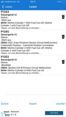

Hier der aktuelle Fehlerspeicher
Caee32cc-2989-4de3-b67e-b2347c4f7b25
Kann mir wer sagen was da defekt ist.

Eine defekte Zündspule steht ja im Fehlerspeicher drinnen. Also da ansetzen. Und falls noch kein Falschlufttest gemacht wurde, den in jedem Fall auch machen per Nebelmaschine.

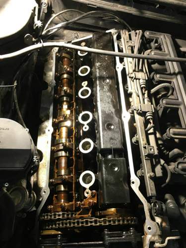

Welcher ist Zylinder zwei?
Wird da einfach von vorne nach hinten gezählt?
554b8a38-0130-4b93-85c2-2ea7a01f0c60
Gegenüber der Kraftabgebenden Seite wird angefangen zu zählen. In diesem Fall von vorne der Zweite.

Welche Spule muss ich tauschen
falls die Frage auf das Ausleseergebnis zielt:
Fehlzündungen auf Zyl. 1,2 und 6
obs an Spulen liegt.... da sag ich nix zu.
