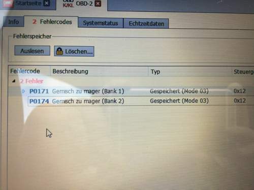

folgende Situationen habe ich aktuell an meinem BMW 320i 2,2l Bj. 2001
Die Abgaswarnleuchte leuchtet
Gelegentlich raucht es extrem aus dem Auspuff beim Kaltstart.
Beim Kaltstart muss ich das Gaspedal etwas antippen damit er anspringt, danach läuft er ohne Probleme
Ich merke keinen Leistungsverlust
LMM funktioniert
Folgender Fehlercode wurde Ausgelesen:
P0171 Gemisch zu mager (Bank 1) und P0174 Gemisch zu mager (Bank 2)
Was könnte für ein Problem vorliegen??

So rauchtest war negativ
Themenstarteram 9. Februar 2021 um 15:12
Was wäre jetzt noch wahrscheinlich für die Ursache
Also mit Gemisch zu mager hatte ich ja auch meine Last. War auch eine Zündkerze locker damals fatalerweise.
https://www.motor-talk.de/.../...71-gemisch-zu-mager-t6676607.html?...
Mich würden LTFT Werte interessieren, wo stehe die aktuell. Wenn Du die Adaptionswerte ausliest einfach mal bei warmen Motor zurücksetzen und sofort danach fahren. Ändert sich STFT bzw. dann später nach und nach LTFT?
Gemisch zu mager, kann auch zuwenig Sprit bedeuten (meist nicht, trotzdem eine Fehlerquelle). Wenn also morgens bei Kälte schlecht anspringt...?

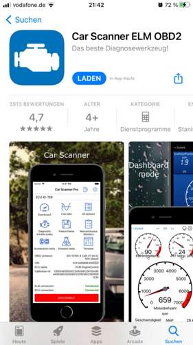

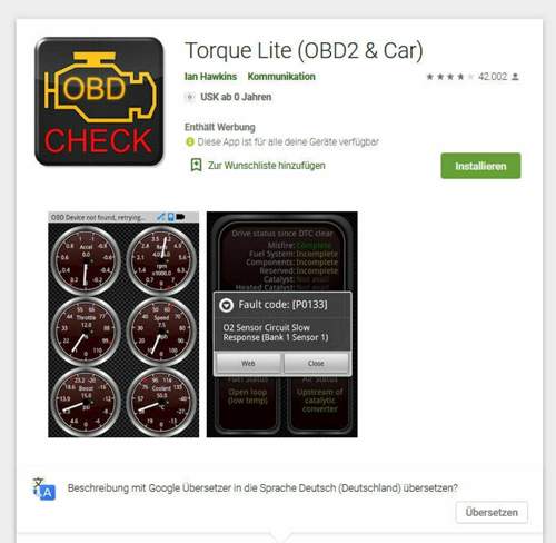

Achso. Gehe davon, dass Du ein Smartphone hast.
Torque App (kostenlos Version) installieren und OBD2 Bliuetooth ELM327 Adapter in der Bucht für weniger als 10 Euro.

Diese App ?
60287d3b-f07f-444f-8dc1-482602853a94
Ich meinte die hier.
Aber da fällt mir ein , die Adaptionswerte LTFT (Gemschadaption multiplikatv heißt das glaube ich auch) kannst Du damit auslesen, aber die zurücksetzen kann man damit nicht. Mit der Pro Version von Torque kann man dann Fehler auch löschen. Wenn ich den Gemisch zu mager Fehler gelöscht habe, wurden auch immer die Adaptionswerte LTFT1 und 2 auf 0 gesetzt.
Geht aber auch mit INPA über das Notebook. Aber das ist eine andere Geschichte.
