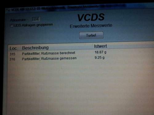

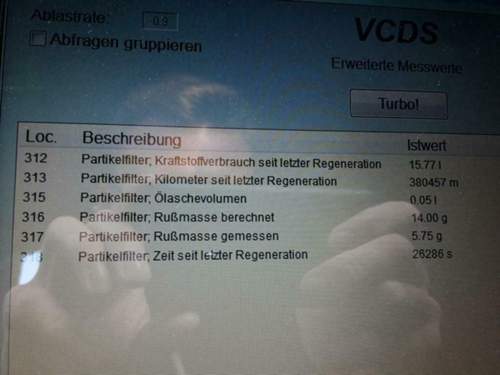

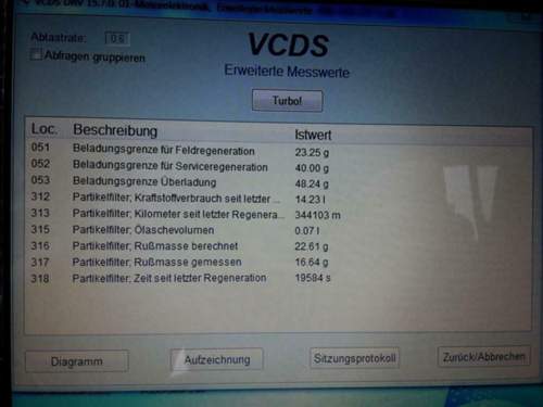

Guten Abend,
da ich beim Durchstöbern von Bildern noch zwei "Abfotografien von DPF Sachen - Beladungszustände" gefunden habe, habe ich heute noch mal zwei neue gemacht.
Die ersten beiden (A und B) sind vor dem Update; die letzten beiden (C und D) heute, natürlich nach dem Update.
Dieses wurde wie bereits schon mal einige Seiten vorher geschrieben in Juli 2016 bei 120.000 km gemacht. Fahrzeug Golf 6 2.0 TDI 140 PS MJ 2012 (CFFB Motor) Handschalter.
Bild A: 05.03.2015 bei ca. 78.000 - 80.000 km - whs. wenig aussagekräftig, da Daten fehlen (vor Update)
Bild B: 28.01.2016 bei ca. 105.500 km (vor Update)
Bild C: 22.03.2017 bei 142.691 km (nach Update)
Bild D: 22.03.2017 bei 142.892 km (nach Update)
Vielleicht hilft es ja manchen weiter oder ihr könnt was daraus ableiten. Ich sehe darin auch was, lasse es erstmal unkommentiert.
Weiß evtl. jemand, ob die Messwertblöcke 51, 52, 53 bei den Beladungsgrenzen vor dem Update genauso waren?
A-05-03-2015-ca-79-000-km
B-28-01-2016-ca-105-500-km
C-22-03-2017-mittags-142-691-km

beim CFFB ist nur das Ölaschevolumen wichtig. Alle soweit ok und nichts auffälliges

Mich würde noch der Softwarestand nach dem Update interessieren.
Die Beladungsgrenze für die Feldgeneration war bei mir nach dem Update (CFFB MJ2011, 03L 906 018, 9978) geringfügig angehoben (auf 23,59g), die beiden anderen sind m.W. unverändert geblieben.
