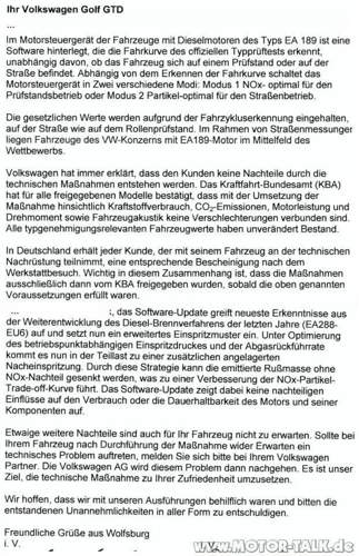

VW hat mir in einem Brief nähere Details zu den Maßnahmen durch das Update geschildert. Diesen Brief stelle ich nachfolgend als Screenshot hier rein. Erstmalig äußert sich VW mir gegenüber auch bez. der Dauerhaltbarkeit von Komponenten. Technische Details zum Update stehen im drittletzten Absatz.
Wer fühlt sich in der Lage die Inhalte technisch zu bewerten? Gibt es nun technische Konsequenzen? Klingen die Angaben glaubhaft?
Hintergrund: Nachdem ich zum zweiten mal von VW zur Teilnahme am Update aufgefordert wurde bezog ich Stellung und erläuterte die Gründe für meine Verweigerung zur Teilnahme. Ich bezog mich i.w. auf die Angabe von VW in deren zweitem Schreiben, nach der es zu keiner negativen Beeinflussung einiger konkreter Größen (Kraftstoffverbrauch, CO2-Emissionen, Motorleistung, Drehmoment, Fahrzeugakustik) durch das Update kommen sollte. Allerdings fehlte mir eine allgemeine Aussage, die z.B. auch die Haltbarkeit von Komponenten (Robustheit) beinhaltet. Diese Stellungnahme sendete ich mit Kopie an die Verbraucherschutzzentrale an VW zurück, woraufhin VW mir unten stehenden Brief zusendete.
Mein Fahrzeug: VW Golf GTD, BJ. 2012.
Viele Grüße
