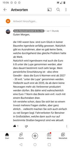

Und das noch hier YT:

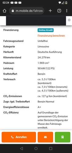

Jetzt sehe ich, dass die mit OPF gut halben Liter mehr verbrauchen, genauso mehr CO² ausstoßen.
Der Mehrverbrauch müsste das OPF filtern zu Nichte machen.
Kann jemand diesen Mehrverbrauch bestätigen ??

Das sind so die Geheimnisse die du im volvo forum besser beantwortet bekommst.
Grundsätzlich hätte ich auch gedacht das mit filter minimaler mehrverbrauch wäre...
Aber wer weiß wer wo auf was bei der Anzeige geklickt hat wissen nur die die die Anzeige inseriert haben.
Mein neuer 1.0 mit OPF / 125Ps & neuer Software nach massieven Filter-Problemen verbraucht mit E 10 ca 0.5 Liter weniger als der alte 1.0 aus 2013 mit Super+.

Es waren fast alle ältere und neue gen V40 mit verbrauchswerten die in obigen Screenshots zu sehen sind.
Warum die mi OPF halben Liter mehr verbrauchen sollten, dachte ich am Anfang an Wiederstand, dann habe ich die Werte im Spritmonitor verglichen und war exakt umgekehrt und ich habe eine Erklärung.
Die Werte aus dem Spritmonitor sprechen deutliche Sprache und ich kann mich nicht vorstellen, Autos mit OPF mehr verbrauchen, da sonst der Mehrverbrauch...

Deswegen meine ich, frag lieber im v40 forum nach, es kann ja auch sein um den Verbrauch zu verbessern das sich auch andere sachen geändert haben z.b. sowas wie bei manchen alten Volvos ab FL nockenwellenversteller oder die Zylinderabschaltung anderes öl oder öldurchläufe etc.
