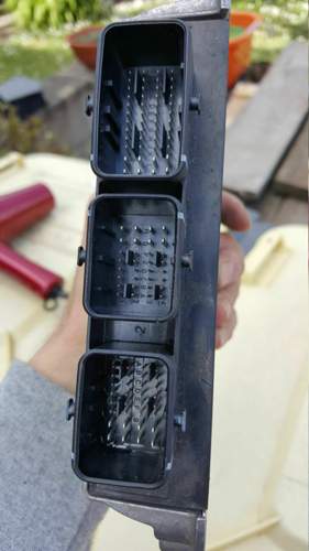

Blick da nichtmehr durch 🙂 bist ein bisschen hektisch . Ok prüfe heute Abend mal und du kannst ja mal ein Foto machen von dem MSG mit angeschlossenen Steckern und dann kreist du die Stecker an die nass sind und dazu sendest du die letzen 8 Ziffern der vin .
PS : solltest du das schon getan haben letzter Punkt dann habe ich es übersehen 🙂
Bin erst zu um 12 heute abend zu hause. In den beiden kleinen buchsen stand es drin. Also ganz unten und in der Mitte. Das sind auch die die du erwähnt hattest geht um den Motor, an die Zündung, lambda etc.
. Die vin hatte ich glaub ich schon mal angegeben. Kann ich da eigentlich das andre Kabel nehmen war alles identisch bis auf den motorcode

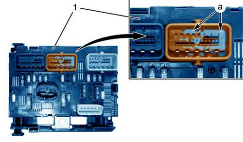

Also ich sehe gerade das die TSB auf die Motorschalteinheit wirkt . Siehe Bild
Habe dir mal die Zwei Kabelstränge rausgezogen .

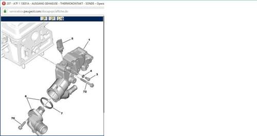

prüf wie schon gesagt beides . hatte das mal beim gleichen Fhzg mit aber geregeltem Thermostat das die Pins undicht waren und der Kühlwasser durchgezogen hat sodass die Pins abgefault sind .

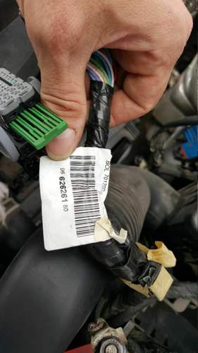

KfW zu Kfv gewagt da Eine Aussage zu treffen . Würde sagen am besten am kabelstrang ist ein weißer Zettel mit ner 98 .............. Nummer. Das ist die Bezeichnung bzw der Code des kabelstrangs wenn der identisch ist denke ich sollte es da keine Probleme geben
Meinst diese Nummer ?Jut hab noch ne anfrage beim peugeot Händler die scheinen ein wenig kulant zu sein. Man schaun ob die Auskunft geben.
Da is alles trocken auch im sicherungs Kasten im Motorraum. Mittlerweile is ja der kram getrocknet. Is blau grün. Wischwasserpumpe ?
Blau Kühlwasser grün / Grünspan ? 🙂
Kommt drauf an was für Wischwasser du hast :€
Einfach mal Temp Fühler Stecker prüfen und Wisch Wasser Pumpe
Grünspan jep, den temp Fühler da hatte ich den Stecker ab, da war nichts, kam auch nie ne Meldung etc .
