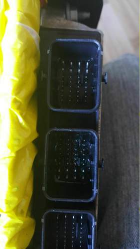

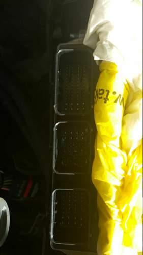

Hat er sich über den Kühlmitteltemperatur sensor das evtl gezogen ? Aufjedenfall hast du nun deine Fehlerquelle
Also Kammer 1 und 2 is nass.
Da hatte ich peugeot schonma angeschrieben kam nie ne Antwort.
Hoffentlich hat er das valeo ganz gelassen.
1440946030719732317303

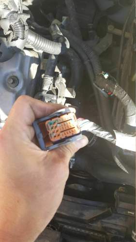

Ich will neues Kabel bestellen das scheiß Wasser steht sogar im Anschluss der zündleiste. Kann ich über längerer Zeit die Batterie abklemmen nehme an ne woche? Zwecks bsi
Habe da schonmal das jemand gesagt hier im Forum . Es gab sogar ne TSB darüber der zieht das über die Wischwasserpumpe . Prüf den Steck Kontakt an der wischwasserpumpe natürlich kann das auch der Temp Fühler sein
Jep den alten Kram schmeiß ich jetzt raus wenn mach ich beides temp Fühler und pumpe. Nur find nich so richtig Ersatz Kabel. Wenn dann kostet das Kabel 470€, Was ich gefunden hatte kabel mit Anschluss für das valeo mit 2 Stecker das valeo hatt ja 3 genau wie mein Kabel.
Also das gefundene Kabel unter der Nummer hatt 2 Anschlüsse fürs valeo brauche aber eins mit 3.
Die trennen sich die kabel Bäume
Aso bin von ausgegangen das das Motor steuer Kabel 3 Stecker für das valeo hatt.
