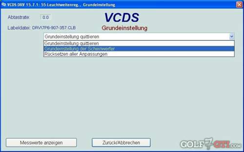

Weiß jemand, wie man die Niveauregulierung in Grundstimmung bringt ?
Meinst du damit wie man die Xenons in Grundeinstellung fährt zum Einstellen?
Das würde mich interessieren.
Benutze zwar CarPort aber das ist ja nur Mittel zum Zweck 😉

Nein würde gerne wissen wie die FL LED Scheinwerfer in Grundeinstellung gebracht werden.
Wagen leer auf einer geraden Fläche abstellen, das ist Grundstellung.
willst was ändern muss man mit einem Diagnosegerät dem Steuergerät sagen " he du wirst gerade eingestellt" dann kann man die Scheinwerfer anpassen. Anschließend muss man dann diese Position speichern was wiederum die Grundstellung ist
Naja, wenn man es genau macht, dann muss noch eine Person mit so und so viel kg auf den Fahrersitz und der Tank so und so voll sein... 😉
Ah und wie sage ich "He du wirst grade eingestellt"?
Genau und wie sagt man das dem Steuergerät ?
Aha und du bietest VCDS Codierungen an?
Sollte über Stg. Leuchtweitenregulierung gehen dann "Grundeinstellung der SW"...dann SW wie bekannt mechanisch einstellen und Werte über "Grundeinstellung quittieren" bestätigen.

P.S.: Die VCDS Version im Screenshot interessiert hier nicht, da
nur zur Anschauungszwecken.
@WaveRunner007 schrieb am 3. März 2020 um 20:34:18 Uhr:
LED SW einstellen
