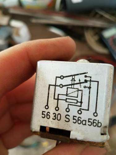

Nimm Dir doch bitte mal eine Prüflampe und schließe sie mit dem einen Kabel an Masse an. Mit dem anderen Kabel solltest Du am Relais folgende Ergebnisse erzielen:
- an 30 Lampe leuchtet immer unabhängig von Zündschlüssel und Lichtschalter
- an 56 Lampe leuchtet wenn Lichtschalter ein, auch wenn auf Fernlicht umgeschaltet
- an 56b Lampe leuchtet wenn Lichtschalter ein und Relais auf Abblendlicht
- an 56a Lampe leuchtet wenn Lichtschalter ein und Relais auf Fernlicht, blaue Kontrolllampe an
- an S Lampe leuchtet wenn Fernlichthebel nicht gezogen, bei Betätigung Lampe aus
30 ist für die Lichthupe erforderlich.
Eine Verwechselung am Relais von 56b Abblendlicht und 56 Lichtschalter würde das Phänomen erklären. Bitte die Kabel am Relais alle beschriften, abziehen und außer S isolieren. Dann einzeln prüfen.
- Jetzt 56 und S am Relais aufstecken. Sollte bei jeder Betätigung klicken, sofern Lichtschalter an und Zündung an.
- - 56a und 56b sollten stromlos sein.
Nö,wenn nur 56 angesteckt ist klakt da garnichts.
Die Relaisspule wird nur durch kl.30 und s bestromt.
Bei der US Ausführung ohne Kl.30 und ohne Lichthupe ist es natürlich so wie von dir beschrieben.

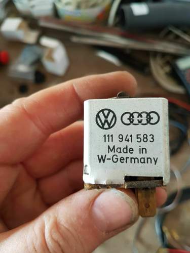

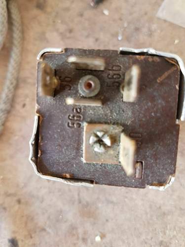

Der Te sollte erstmal mitteilen was für ein Relais verbaut ist ,Ziffern auf den Klemmen.
Eventuell ist ja ein normales Arbeitsstromrelais verbaut welches 1 zu 1 in den Sockel mech.passt aber ohne genaue Angaben des TE kommt man hier nicht weiter.
