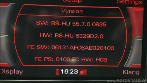

Welchen Softwarestand hast Du? Über mangelnden Tiefbass kann ich inzwischen wirklich nicht Klagen, die Anlage rockt richtig los.

SW Stand siehe Anhang

Versionstand
@Bernd und Onkel Tom,
Ihr habt beide die 5570 Version auf Eurem System.
Hier noch etwas dazu:
http://www.motor-talk.de/.../audi-a5-mmi-update-t3174605.html?page=17
Ich hingegen habe noch die alte 5170 Version installiert und diese liefert ein deutlich besseres Klangbild.
Würde ein Downgrade wie beschrieben auf jeden fall ausprobieren!
