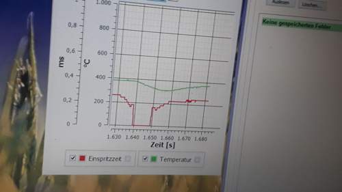

Die Nacheinspritzzeit ging fast nie während der Fahrt über 0,24 ms. Sind das normale Werte?

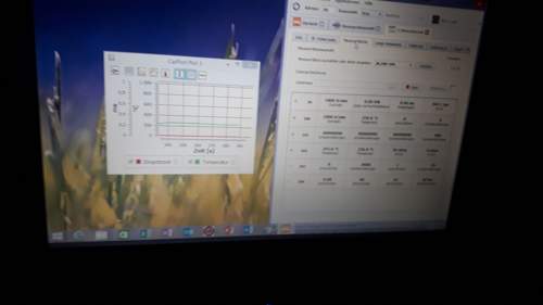

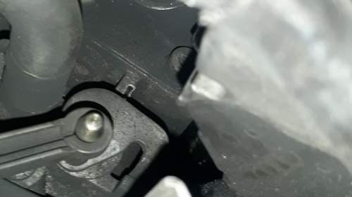

Bilder :
1- Anschlag AGR Ventil hat sich im Aluguss tiefer geschlagen. Macht das was?
2- Die MWB nach wundersamem Ende aller Reg-Anstalten sorry wegen schlechter Quali
3 - Nacheinspritzzeit und Temp vor DPF während eines AGR-Fehlers
Gruß ICE und DANKE soweit!
Anschlag ausgeschlagen
AGR-Fehler zwischendurch
MWBs nach dieser komischen Fahrt

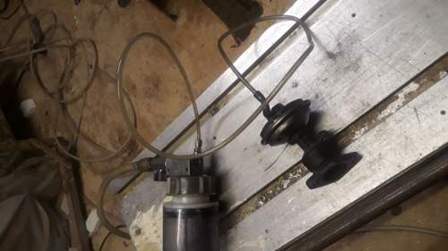

Test mit Festo Venturi Düse.
Wie viel Unterdruck benutzt der Audi um das Ventil zu betätigen? Verkokt ist hier übrigens gar nix. Fast Blitzblank alles.
Gruss ICE
