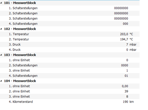

Meine Werte im MWB 104 sind: 1: 0.39 2:36 3:13 4: 1400km
Im Fehlerspeicher vom MSG steht derzeit halt 1 Fehler: "DPF Überladung Grenze überschritten"
Muss man den wegbekommen, damit regeneriert werden kann? Kann ja wohl kaum sein wie soll das gehen? Kann man die Werte im Block 104 runtersetzen damit der Fehler verschwindet?

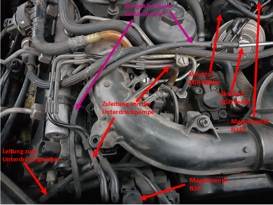

@ICEMAN. schrieb am 8. Februar 2019 um 19:56:33 Uhr:
Test mit Festo Venturi Düse.
Wie viel Unterdruck benutzt der Audi um das Ventil zu betätigen? Verkokt ist hier übrigens gar nix. Fast Blitzblank alles.
Gruss ICE
Wie geht das denn? Blitzeblank? Also meins war zwar nicht mit den fettesten Ablagerungen, aber man könnte schon einiges mit dem Backofenspray beseitigen. Gut das ich auch das Pneumatische AGR habe... das koste auch im Austausch gegen Originalteile ohne Audi Stempel auch nur 70€
Bei Audi sicher ne 1 davor, nur wegen der freundlichen Bedienung.
Hab das AGR Ventil wieder eingebaut. Das Unterdrucksystem scheint in Ordnung, der Unterdruck ist höher als der von meinem Festo Ventil und das hat schon den vollen Membranhub erreicht.
Immerhin konnte ich bei der Aktion gleich die ultraharte und spröde Dichtung vom Gehäuse der linken Saugrohrklappe erneuern und die äußeren Lagerstellen der Klappenstange. Jetzt kann ich wieder ein Original-Saugrohrklappengestänge verwenden ohne Fehlermeldung der Saugrohrklappe. Aber das ist Off-Topic.
Die folgende Messfahrt war wie die davor. Alle 3-5 min. der AGR-Fehler P0401. Ansonsten bekomme ich selbst mit 180 auf der AB die Temp vor DPF nicht über 480°C. Die Nacheinspritzzeiten sind heute abend etwas höher gegangen, aber halten sich immer zwischen 0,24ms und 0,30 ms auf während die Reg läuft. AGR Tastverhältnis im MWB 003 ist während der Reg konstant auf 95% gewesen. Nach Abbruch der Reg dann pendelt das Tastverhältnis lastabhängig zwischen 40 und 95%, wobei unter größerer Last immer 95% anliegen (also ist sie da geschlossen denke ich, oder?)
Dann wäre sie auch während der Reg-Fahrt dauernd geschlossen, wobei ich doch seit gestern dachte, dass das AGR während der Reg öffnet, um höhere DPF Temperaturen zu erreichen. ?!?
Das Magnetventil N345 für den AGR-Kühler schaltet auch wie es soll.
https://data.motor-talk.de/.../...371437633719-8016845120714146413.PNG
Das Bild hier ist aus nem anderen Thread. Meine Schläuche sind alle korrekt angeschlossen.

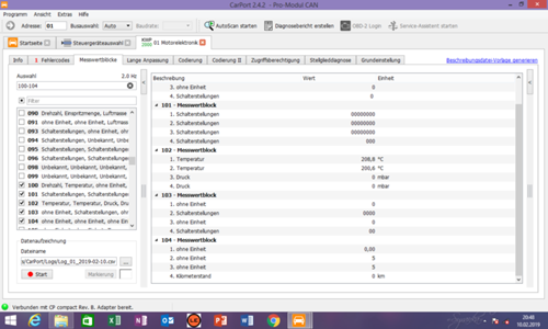

MWBs > 100 im Leerlauf siehe Bilder.
Mir kommt es auch so vor, als wäre die Nacheinspritzung künstlich begrenzt. Warum auch immer...
Gruß ICE
Leerlauf2
Habe soeben wieder mal eine Notregeneration versucht. Das verrückte:
Status 001 dauert immer mind. 8 min.
Im Status 010 steht in den MWB dann folgendes:
MWB 102.1: 179°C
MWB 26.3: 020 ms, konstant, keine Schwankungen
MWB 3: Tastverhältnis AGR 95% konstant, keine Schwankungen
Keine AGR Fehler während der ganzen Zeit
Im Fahrbetrieb unter richtig Dampf habe ich die Temp 102.1 auf 530°C bekommen heute, bei mittlerer Last immer so zwischen 250°C und 400°C.
Während der Notregeneration geht die Temperatur nie über 180°C ???
Im Status 010 sollte das doch passieren dachte ich?

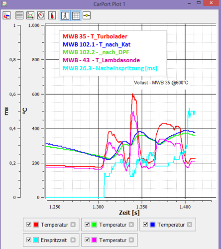

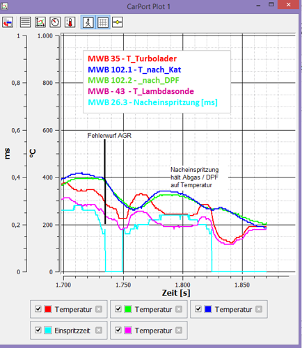

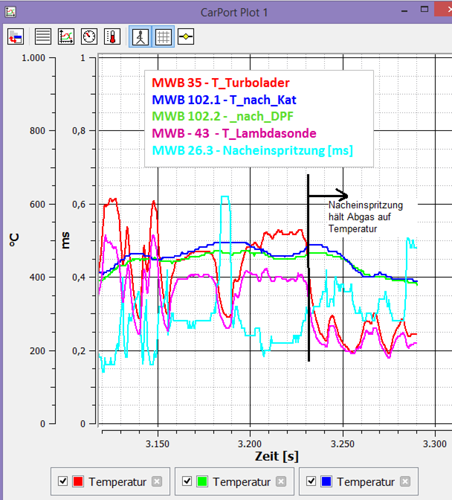

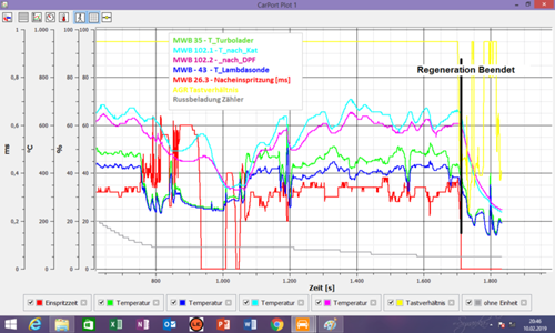

Hier noch ein paar Diagramme, alle aufgenommen während Regeneration im Fahrbetrieb, also keine Not- / Zwangsregeneration. Ich habe ein paar Interpretationen reingeschrieben.
Im MWB 35 scheint der Temperatursensor vom Turbolader zu sitzen - diese Temperatur halte ich für wichtig für Vergleiche und Interpretationen.
Es kommt mir so vor, als würde der Kat noch eine gewisse Temperatursteigerung während der Nacheinspritzung zu erreichen. Mglw. aber eben nicht genug.
Die Fehlerwürfe "AGR Rate zu gering", halte ich aber für einen Pseudofehler, das AGR-Tastverhältnis, hinter dem eigentlich die Stellung der Drosselklappe steckt, wird überhaupt nicht betätigt vor und während des Fehlerwurfs. AGR ist bei mir nur aktiv wenn die Regeneration nicht läuft - es gibt keine AGR-Rate während der
Regeneration.
Die Fehlerwürfe passieren aber nach einem reproduzierbaren Muster: Immer wenn die DPF-Temperaturen erst über längere Zeit kontinuierlich steigen und dann wie fallen, kommt der Fehlerwurf. (In einem Diagramm sieht man aber auch, dass der Fehlerwurf nicht jedesmal passiert ...) Also ob das Steuergerät erkennt, dass die Temperaturen oder deren Steigerung keine sinnvolle Regeneration hergeben und dann den Vorgang abbricht.
Gruß ICE

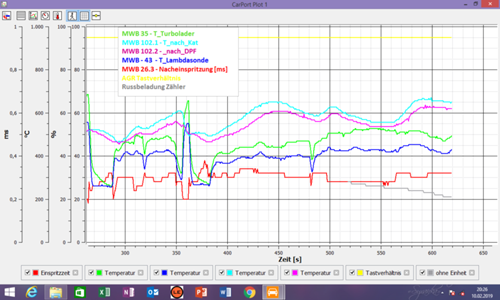

Leute, meine Selbstgespräche hier sind nun beendet - Der Fehler ist behoben
Die Drosselklappe war der Verursacher. Ich hatte die alte gegen ein neues Teil aus der Bucht getauscht - welche offensichtlich falsche Positionswerte angefahren oder rückgemeldet hat.
Ich habe bei der alten die Zahnräder heute abend gegen neue ausgetauscht und diese Drosselklappe wieder eingebaut. Danach - siehe Bilder im Anhang - gingen die DPF Temperaturen sofort über 600°C.
Die Nacheinspritzzeit erhöhte sich auf im Mittel 0,3ms.
Der Russzähler 104.2 zählt dann in Abhängigkeit von Temperatur und Zeit nach unten.
Bei einem Russwert von 5 wird die Reg beendet.
Der Aschewert steht allerdings auch nach neuem Motorstart immer noch auf 0.0, warum auch immer.
Von 39 auf 5 im Russwert ging es innerhalb 25 min. runter, bei Fahrt im 5. und 6. Gang und Drehzahlen zwischen 1500 und 1800. Stoff geben reduziert die DPF Temps, Niederlast/Schiebebetrieb dagegen ist recht effektiv siehe bei Zeit 1380s im Diagramm.
Bin echt froh, dass es weder Kat noch DPF ist.
Und: Trotz einem DPF der schon seit 4000 km nicht mehr richtig regeneriert wurde, und dessen Aschemasse bei mittlerweile ca. 0,42 liegen dürfte, ist die Karre nicht abgefackelt!!!
Endlich macht das Spaß hier.
Gruß ICE
