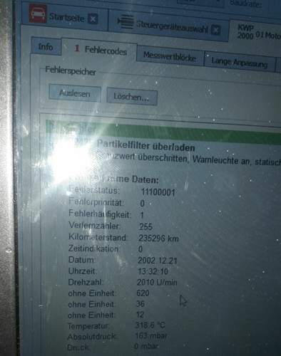

Im Fehlerspeicher vom MSG steht derzeit halt 1 Fehler: "DPF Überladung Grenze überschritten"
Muss man den wegbekommen, damit regeneriert werden kann? Kann ja wohl kaum sein wie soll das gehen? Kann man die Werte im Block 104 runtersetzen damit der Fehler verschwindet?

….. Der kommt nach 15s sofort wieder... denn kann ich glaub nicht loswerden

Den Differenzdruck MWB 102.3 kann ich unter Vollast auf bis 530mbar hochjagen (Fehlereintrag muss dazu gelöscht werden, dann kann man 15s lang Stoff geben bis der Fehler wieder kommt.
Stimmt, habe es damit verwürfelt. Das Gasgeben ist jedoch nicht ausschlaggebend.
Echt knifflig. Ich habe ein Diagramm angehängt: Differenzdruck aus MWB102 und noch den Ladedruck. Die Vollastfahrt wird ermöglicht wenn man den Fehler löscht, für 15 sek. dann kommt er wieder. Auch im Standgas kommt er wieder es ist einfach eine Zeitspanne. Hat bestimmt einen Grund.
Ansaugtrakt vor dem Turbo alles kontrolliert. Auch die alte Drosselklappe wieder eingebaut, nach deren Tausch der DPF meckerte (vielleicht Zufall zeitlich gesehen). Der DPF Fehler bleibt.
Kann es so sein: Wenn man kurz vor einleiten der Zwangsregenerierung den Fehler löscht, sind 15s Zeit und man kann die Reg einleiten. Wenn dann während der Reg der Fehler wieder auftaucht, regeneriert er weiter, wurde vorhin gesagt. In meinem Fall kommt aber direkt nach Login 10016 (Codierung II) der Eintrag 1 in MWB 100.4 --> Regenerierung abgebrochen. Scheint als würde noch irgend eine Voraussetzung fehlen. Tankuhr zeigt fast voll (habe hierfür den Quattro rauscodiert), Parkbremse, P-Stellung, Verbraucher an, Öltemp über 75C. Was muss da noch alles erfüllt sein?

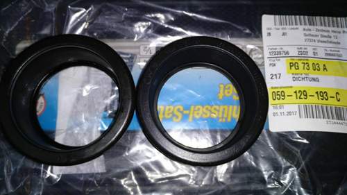

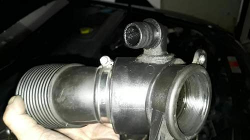

Auf dem Schlauch der Kurbelwellengehäuseentlüftung zum Resonator (Plastikgehäuse am Turbo) solltest du eine Normschelle setzen und die Dichtung zwischen Resonator und Turbo kontrollieren und ggf. tauschen, außer wenn es täuscht und nicht ölig ist.
Was genau hast du alles runter gehabt, als du die Drosselklappe ausgebaut hast? Dichtungen erneuert?
Jep, dass der KG-Entlüftungsschlauch ohne Schelle drauf sitzt hat mich auch gewundert. Die Dichtung am Turboansaug ist auch lustig: ne Menge Kunststoffrillen, keine Dichtung, oder?. Klemmt kaum.
Die Ansaugbrücke und der AGR-Stutzen waren lose bei der Drosselklappenaktion. Die roten Rahmendichtungen unten an der Brücke habe ich gereinigt und sie sahen gut aus. Die stehen 2mm über. Nicht anzunehmen, dass neue hier dichter wären. Die Dichtung am AGR habe ich mit hochviskoser Paste bestrichen, damit keine Mikrolecks auftreten können.
Ich kann mir höchstens noch vorstellen, dass zwischen Turbo und Drosselklappe in der Ladeluftkühlerstrecke Undichtheiten sein könnten. Aber der Bereich wird doch ebenfalls mit Sensorik überwacht, warum zum Geier habe ich sonst keine Fehlereinträge wenn da ein Leck sein soll? Ladedruck 2,3 bar absolut. Ist das zu wenig? Es zischt nirgends.
Du solltest dir die Normschellen holen und die Dichtung tauschen. Hat mit dem Problem nichts zu tun, aber dann hast du da nicht so viel Matsche. Bei der Dichtung darauf achten, dass du die rechte auf dem Foto bekommst. Teilenummer ebenfalls dem Foto entnehmen
Das andere hört sich so an, als wenn wirklich alles dicht sein sollte, auch wenn mich der Überstand von 2mm der Dichtungen etwas wundert, das hatten glaube ich nichteinmal meine neuen.

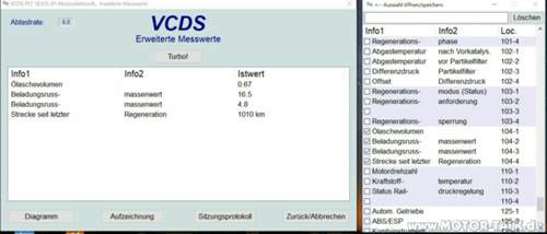

Ich hänge mal ein Bild von mir an das ich gerade gemacht habe, mein Diff Druck ist im Standgas aber gerade bei 0 mBar gewesen und geht erst hoch wenn ich Gas gebe....
