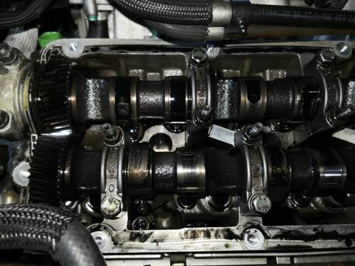

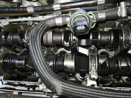

Anbei ein paar Bilder von den Nockenwellen. Die beiden auf der einlaßseite sind an zwei Ventilen ganz schön eingelaufen. Macht es Sinn die einzelnen zu tauschen? Des Weiteren sind auf jeder Zylinderbankseite 2-3 Kipphebel von den Ventilen / Stößeln gefallen und 1 Stößel ist ganz raus. Wie auch immer das passieren konnte und der Motor auch noch normal lief? Jetzt ist irgendwie guter Rat teuer. Ich habe ein Satz in England gefunden für 1600€ mit den 4 Nockenwellen und 32 Stößeln + 32 Kipphebel. Einzeln sind sie vom gleichen Händler für 272€ zu bekommen.
Thomas

Ws ist halt immer die gleiche Scheiße mit diesen Motoren.
Wenn die Nockenwellen schlimm aussehen, dann sehen die Schlepphebel meistens noch schlimmer aus, ohne Bearbeitung oder Austausch der Nockenwellen macht es keinen Sinn da neue Schlepphebel einzusetzen.
Diese Motoren können bequem mit nur zwei Ventilen laufen, haben halt weniger Leistung.
Bei dem 3.3 und dem 2.5 ist es so, dass die es sowohl einlas als auch auslassnocken sind, da der Motor Füll und Drallkanäle besitzt, sind also auf einem Zylinder an einer Nocke beide Hebel weg, läuft er noch weil er durch die Drall oder Füllkanäle arbeitet.
Mit freundlichen Grüßen
Danke für deine Antwort. Also Fazit aus deiner Aussage die ich ziehen soll ist quasi wenn ich mich entschlossen habe weiter zu machen, alle 4 Wellen + Stößel und Schlepphebel zu ersetzen. Gibt es da noch was zu beachten was ich bevor ich die Teile bestelle? Zum Beispiel die Lagerschalen im Kopf oder die Oberteile? Was meinst du zu meiner Flexrohr Idee für das Rohr zum Agr Ventil?
Danke Gruß
Thomas
Google mal wegen der nockenwellen nach Redhead motorentechnik, vllt können die die richten.
Die Hydros gibt es günstig von Febi da musst du nicht zu audi, ebenso die Schlepphebel.
Die Nocken laufen direkt im Alu, da gibt es nichts
Felix nochmals danke. Ich prüfe mal ob es die Firma noch gibt und sie da noch was macht. Eine Frage habe ich gerade noch. Macht es evtl es Sinn nur alle Schlepphebel und alle Stößel und je beide Nockenwellen auf der einlaßseite zu tauschen? Vom etka her,da jede Weile ihre eigene Nummer hat und im Repleitfaden explizit nichts erwähnt ist wäre es möglich sie einzeln zu tauschen. Nur für mein persönliches Verständnis und dafür halten wäre das wie gewollt und nicht gekonnt (einfach nur Pfusch). Wie siehst du das?
Thomas
Die Firma gibt es noch, ist auf YouTube sehr aktiv und macht sowas, die frage ist nur, was ist günstiger, neue Nocken oder Nocken aufschießen, fräsen und härten lassen.
Für mich stellt es sich so dar: Ist die Oberfläche der Nockenwellen gestört, durch Kratzer oder Laufspuren hat unweigerlich die Nocke Kontakt zum Schlepphebel, was mit Fras verbunden ist. Denn es kann sich kein gleichmäßiger Ölfilm bilden, welcher zwischen Nocke und Schlepphebel liegt.
Es stellt sich jetzt für mich die Frage der Wirtschaftlichkeit, ich für meinen Teil würde nur die Nocken tauschen die Probleme haben. Da die Nocken aufgrund der Verzahnung bankspezifisch sind kannst du also schlecht welche nehmen von der anderen Bank. Gebraucht ist auch immer so eine Sache. Jetzt muss man ja noch den Kassenverein der Deutschen Umwelthilfe im Blick haben, und die Bundesregierung die hörig dem Schreien diverser Hersteller und Vereine nachlaufen muss, sowie die Wirtschaftlichkeit im Bezug auf Steuern und Restlaufzeit. Da du jetzt schon viel Geld in die Hand genommen hast würde es sich eigentlich verbieten mit Pfusch da was zu verbasteln und dann in einem halben Jahr wieder da zu stehen. Sinn macht es jedenfalls die Wellen zu entnehmen und die Schlepphebel zu prüfen und dann zu entscheiden.
Aus meiner Sicht kommen da zwei Faktoren für den Ausfall in Frage, zum einen eine mangelhafte Härtung, zum anderen ein Mangel in der Schmierung, bekannt am 2,5 mit den Öldruckhalte und Drosselventilen im Kopf.
Okay danke für deine Hilfe und Informationen Felix. Ich denke die Schmierung dürfte bei dem Motor nicht das Problem sein. Glaube ehr die Qualität der Nockenwellen ist das Problem, da gem. Etka die alten Nummern 2011 entfallen sind und durch andere ersetzt wurden sagt mir der Freundliche heute. Werde jetzt Butter bei die Fische machen und den Komplettsatz bestellen. Da England noch in der EU ist bietet sich das vom Zoll her noch an und es ist günstiger als eine original Nockenwelle vom Freundlichen. Ich überlege noch die Ventilschaftdichtungen gleich mit zu machen, obwohl der Ölverbrauch bei meinem Motor auf 15 tkm gleich 0 ist.
Was unsere Regierung mit dem Diesel da macht ist bei mir im Moment egal. Ich wohne auf dem Land und von der Restlaufzeit fahre ich ihn dann bis er auseinander fällt. Selbst wenn er 1000€ Steuern im Jahr kostet und ich 30 tkm fahre ist er immer noch günstiger als ein Benziner in der gleichen Klasse.
Thomas
Falls du die Möglichkeit hast, mach sie mit und gut is, es ist eh schon ne Herz OP und du willst da niewieder rangehen, zumindest würd ich das so handhaben.
